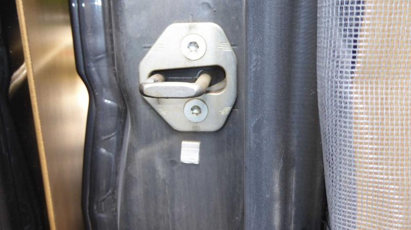

"Kack hin - Kack her" ... die "Zuziehmimik" sitzt in der C-Säule; guck Dir mal diesen Thread an: http://www.sprinter-forum.de/viewtopic. ... e&start=15
Hab meinen damaligen Text und die Fotos hier nochmal reingestellt: "Der U-Bügel an der C-Strebe (Foto 1) wird motorbetrieben nach innen gezogen, wenn die Türe an deren Hinterkante mit dem Schlitz/Haken (Foto 2) in den Bügel einrastet".
