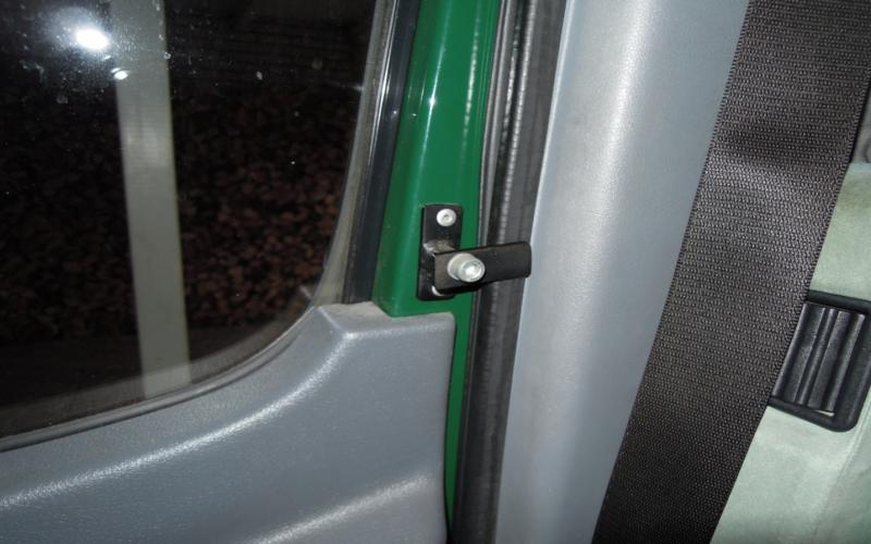

Einbruchsicherung selbst gebaut Sprinter 2013

Kette zwischen zwei fest an den Türen montierte Ösen...hab/werd ich auch so machen. Das muß nichts monsterhaftes sein...hab 5mm Kettenglieder und unauffällige Ösenplatten an der Tür montiert...das reißt niemand auseinander...schon gar nicht durch Zug an den Aussentürgriffen
Die Kette wird beidseitig mit kleinen, gleichschließenden Vorhängeschlössern befestigt.
Vorteil: die Türen lassen sich anders als bei Innenriegeln auch nach einschlagen der Scheiben nicht öffnen.
Zugang erfolgt über die Wohnkabinentür...und die schützt dann ein "Fiamma Safe Door" http://www.fiamma.com/DE/produkte/comfo ... safe_door/ von aussen.
