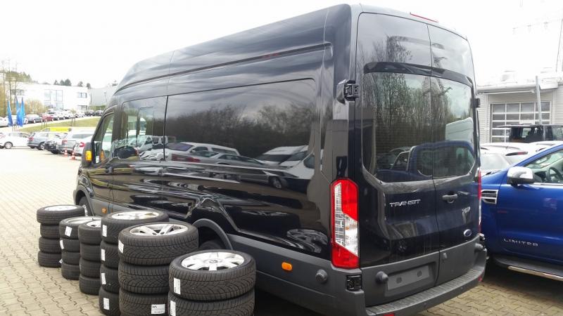

Meine Neue Transe ist dann auch mal da.
Vollausstattung ausser Navi und AHK,die AHK brauch ich nicht und Navi gibts besseres günstiger im zubehör.
Von der Verarbeitung her brauch sie sich nicht vorm Sprinter nicht zuverstecken,alles sehr sauber,bin begeistert.
Hat zwar 15cm weniger laderaumlänge dafür ist sie aber gut 20cm höher,perfekt für mich.
Der Motor mit 155PS hat eine kleine anfahrschwäche aber daran gewöhnt man sich relativ schnell.
Alles in allem bis jetzt ein guter kauf. Mal abwarten was die Zukunft so bringt.

Glückwunsch,
Aber ich nehm trotzdem die Räder daneben und dahinter.

Hallo KrankerFrank
Glückwunsch und Allzeit unfallfreie Fahrt!!!
Anmerkung: Wechelst Du jeden Tag die Räder, wie es sich gehört?????

Moin, :lol: :lol: Jep Ich wechsele fast jeden tag die Räder,kommt aufs Wetter an :lol: :lol:

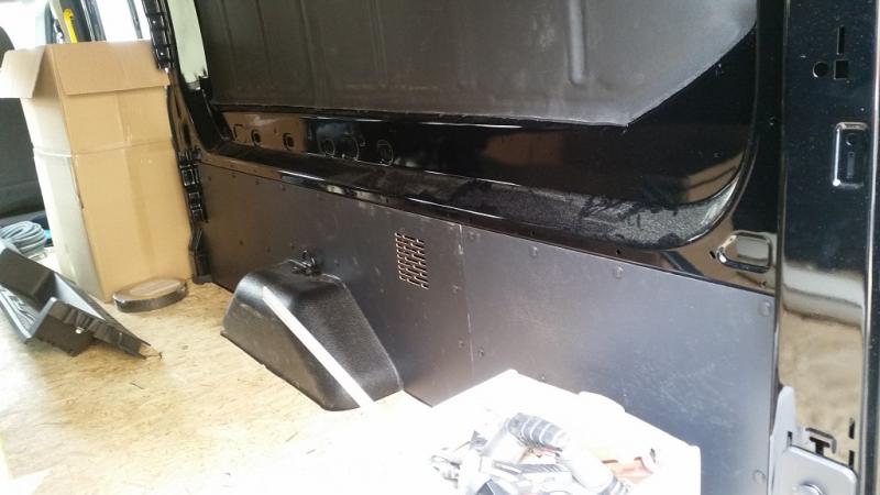

Hab sie jetzt mal komplett mit Xtrem Isolator und Armaflex gedämmt,Doppelter boden iss auch schon drinn (22mm Dämmung+OSB3 Platte) Paar kabel verlegt und bin gerade dabei unser Festbett (160x190cm) zuverbauen.
Unter den Beifahrersitz passen 2 100AH AGM Batterien und unterm Fahrersitz ist die Bord und zusatz Batterie :D Also alles schön beieinander.

Da ich noch kein brauchbares Transenforum (Ließt sich seltsam lol) gefunden habe knalle ich ich hier mal die Ausbaubilder rein.
Boden Isoliert und OSB3 Platte drüber,darauf ein PVC Belag,die seitenteile gekürzt und wieder montiert.
Bett rein, Quer 160X190cm,Provisorischer Tisch rein (wird noch ca. 15 breiter,platzhalter hab ich aus Birkemulti reststücken gebaut) da die Drehkonsolen für die Vorderen Sitze erst ende Juni kommen.
2X90 AH AGM Batterien unter dem Beifahrersitz verstaut und noch ein Ctek und Steckerleiste verbaut,passt perfekt.
Landstromdose ist unter der Schiebetür, ich will es vermeiden da irgendwelche löscher in die Seitenwände zuschneiden,das gefällt mir einfach nicht.
