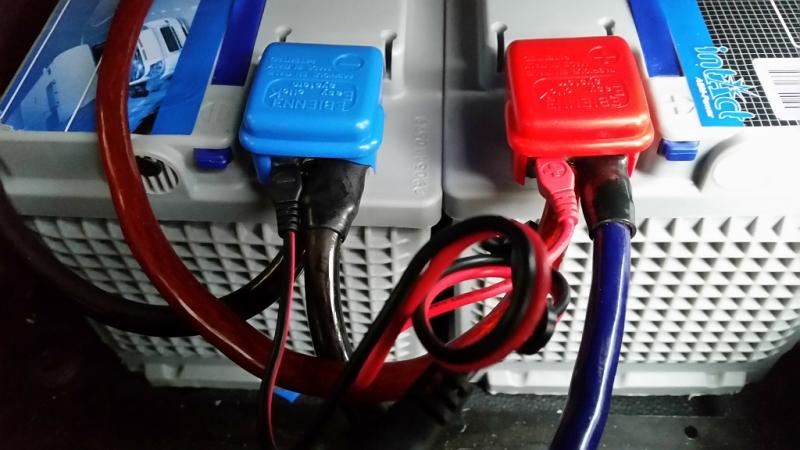

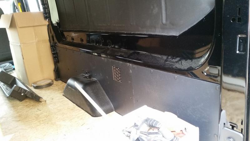

Hab sie jetzt mal komplett mit Xtrem Isolator und Armaflex gedämmt,Doppelter boden iss auch schon drinn (22mm Dämmung+OSB3 Platte) Paar kabel verlegt und bin gerade dabei unser Festbett (160x190cm) zuverbauen.

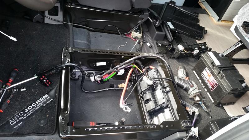

Unter den Beifahrersitz passen 2 100AH AGM Batterien und unterm Fahrersitz ist die Bord und zusatz Batterie
Also alles schön beieinander.

Boden Isoliert und OSB3 Platte drüber,darauf ein PVC Belag,die seitenteile gekürzt und wieder montiert.

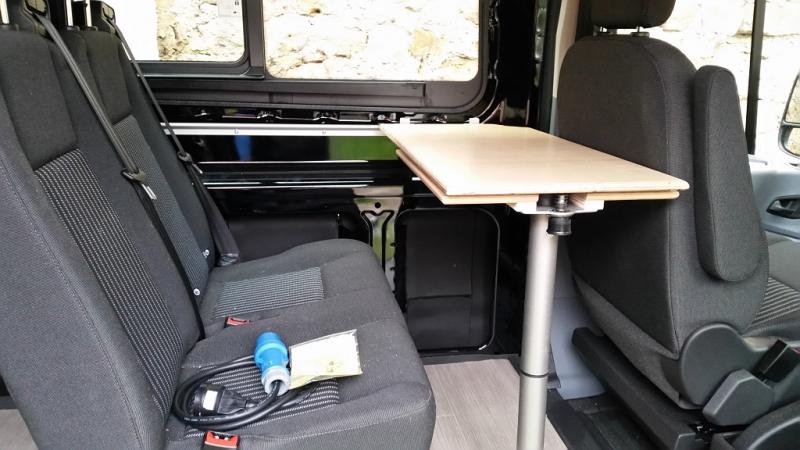

Bett rein, Quer 160X190cm,Provisorischer Tisch rein (wird noch ca. 15 breiter,platzhalter hab ich aus Birkemulti reststücken gebaut) da die Drehkonsolen für die Vorderen Sitze erst ende Juni kommen.
2X90 AH AGM Batterien unter dem Beifahrersitz verstaut und noch ein Ctek und Steckerleiste verbaut,passt perfekt.
Landstromdose ist unter der Schiebetür, ich will es vermeiden da irgendwelche löscher in die Seitenwände zuschneiden,das gefällt mir einfach nicht.
