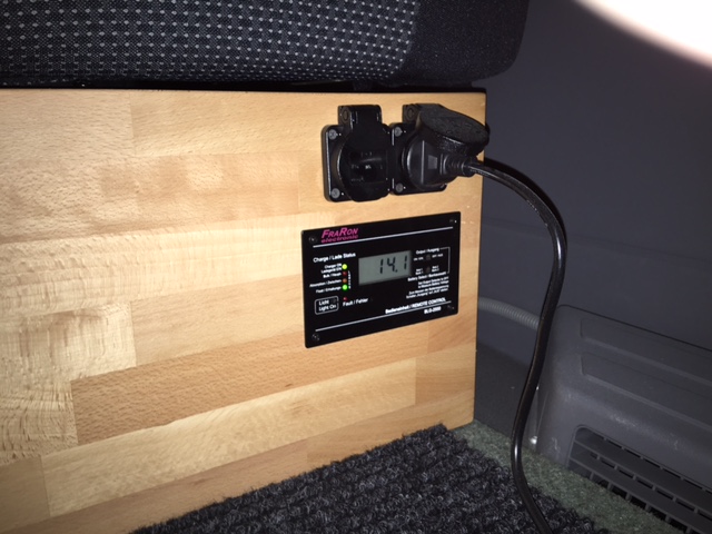

Hier ein paar Bilder von meinem in den letzten Monaten ausgebauten Single Sprinter. Einer der letzten 319er vor Modellwechsel

Hier noch einige Bilder. Frisch und Abwassertank innen jeweils 50 Liter. Unter der Sitzbank habe ich 3 x 95 AH Hawker AGM Batterien verbaut.

WOW!!!! @Frodo - genau so ein Ausbau schwebt mir im Kopf rum! nur mit variablen Flightcase-Ausbau
Gehe ich richtig in der Annahme, dass dies die L2 Variante ist? und niedrig?
Schläfst du quer auf ca. 170cm?
Ist das die originale 2er Sitzbank in der 2. reihe?
nochmals.... danke für die Bilder und congrats zum Top Ausbau!

vielen Dank für dein Lob zu meinem Ausbau. Ja ich habe den 6 Meter Sprinter. Das Querbett ist 180 mal 90 cm. Mit meiner "Größe"
von 172 cm schlafe ich hinten super. Es handelt sich um die originale schmale Zweiersitzbank. Im Küchenmodul habe ich noch eine 6 Liter Elgena Boiler 220 / 12 Volt verbaut.
Der Wagen hat Vollausstattung außer Allrad (habe damals sehr hohen Rabatt bekommen) Listenneupreis lag bei 82.000,- €

Wie viel Abstand hast du Zwischen der Hecktür und der "Seitenwand" des Bettes? oder sind die 90 cm Bettbreite die Länge zwischen Rückbank und Hecktür?
Also hast du einen Wassertank der Länge nach und einen nach der Breite... eine Tauchpumpe?
Hinten eine Außendusche installiert? oder nur der Schlauch zum Tank anfüllen?
Schätze der Tisch ist einfach aus der Seitenverankerung rauszuheben?
82000 wäre dann wohl ein bisschen viel gewesen. Allrad kann ja noch werden

die Längssseite des Bettes reicht bis fast zu den Hecktüren (ca. 10 cm Distanz) Der Frischwassertank mit Tauchpumpe ist längs über dem Radkasten angeordnet und der Abwassertank quer in der Heckgarage. Die Schläuche die du siehst, sind für die Befüllung und Entleerung von Frisch und Abwasser. Eine Außendusche ist noch nicht verbaut. Der Tisch ist verschiebbar und hängt in einer Aluschiene. Dieser ist natürlich auch abnehmbar. Der Tischfuss wir dann zum Verstauen abgeklappt. Geplant ist noch die Montage einer zweiten Aufnahmeschiene in der Rückwand vom Küchenblock damit ich den Tisch auch draußen nutzen kann. Verbaut habe ich auch eine Fiamma Markise F65S in 3,2 m Länge. Bin noch mit der Installation der Elektroleitungen beschäftigt. Aber bis Gründonnerstag muss der Wagen fertig sein, dann geht es eine Woche Richtung Bayern oder nach Holland an die See auf Testfahrt je nach Wetterlage.
