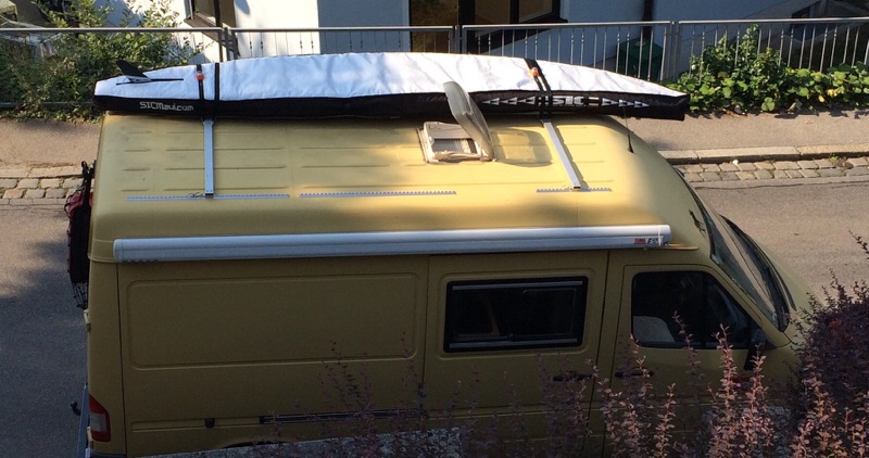

Das Dach hält viel aus, wenn man nicht unbedingt wie ein Trampel darauf rumspringt. Ich habe mir meinen Dachgepäckträger selbst gebaut und war dazu oft auf dem Dach mit 92kg.
Re: Sprinter/LT Hochdach begehbar?
Kann man ohne Probleme begehen, haben letztes Jahr Dachluken eingebaut und bei mir hat sich nirgends das Dach eingedellt, aber bei der Materialstärke von 0,5mm auch kein Wunder, oder gibt es da Unterschiede in den Baujahren...?!
