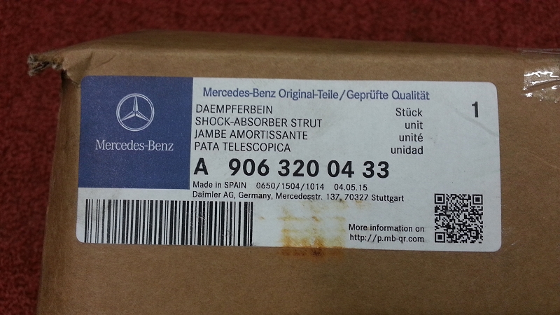

So, es waren doch die Stoßdämpfer. Und ich bin um 1100 € ärmer. Aber der Sprinter fährt sich wieder wie am ersten Tag. :D
Ich hab mir beide Dämpfer aushändigen lassen um zu sehen was sie haben. Nix zu sehen. Der eine Dämpfer lässt sich schwer ( mit ganzem Körpergeweicht ) einfahren. Der andere easy mit einer Hand. Beide kommen wie normal von alleine wieder raus. Welcher ist nun defekt ?
