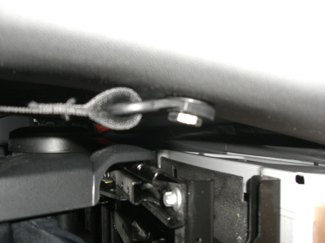

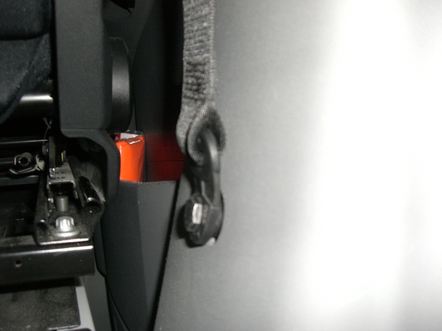

Meine Frage. Was ist das für eine Gurtlasche????? Es ging bisher immer um die Gurtverschraubung und Verkleidung an der B - Säule unten, wenn man Drehsitze hat. Zu dieser Frage hatte little ( Andreas ) ein Foto in das Forum gestellt.
Deine Gurtlasche sieht ganz anders aus, sie ist viel stärker gekröpft. Ist die von einer Gurtpeitsche die mit dem Sitzgestell verschraubt ist?
Was ist das für ein Haken, an der Lasche, den man an Deinem Finger sieht ? Ist das ein Arretierhaken der eine Zwangsposition vorgibt, damit sich das Teil nicht drehen kann? Wenn dem so ist , hast Du die falsche Schraube. Bei einer solchen Ausführung muss die Lasche fest angezogen werden, aber nur dann. Alle anderen Ausführungen sind drehbar.
Die Buchsen die verwendet werden sind auch oft aus Kunststoff, die Buchse , die ich ins Forum gestellt habe überbrückt mit der Höhe nur der Hohlraum hinter der Verkleidung.
Anbei zwei Fotos aus meinem Sprinter ( Beifahrerseite )

Als Nachtrag sei hier noch erwähnt, wer die Öffnung für den Befestigungspunkt unten sucht: der ist ebenfalls von innen 'markiert' und müsste in diesem Fall selbst aufgearbeitet werden.
Hier kann man schön sehen, dass die Gurtlasche unten sich deutlich von der unterscheidet, die in Fahrzeugen verbaut ist, die die Gurtlasche am Sitz befestigt haben. Gurtlasche für Sitz-Befestigung
