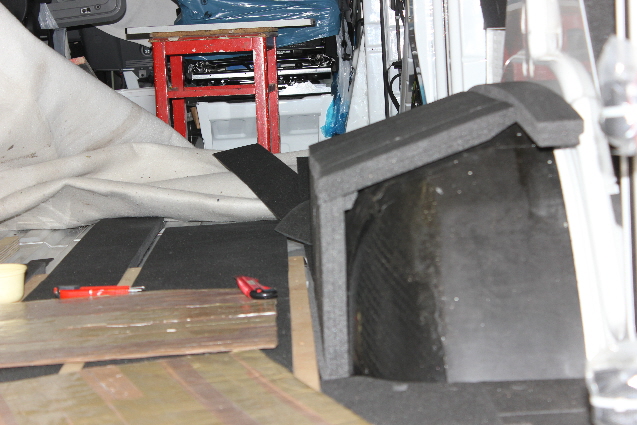

Es ging los.
Dem ein oder anderen werden die "Staukästen" zu breit sein... das hat aber seinen Grund.
Auf der rechten Seite kommt hinten die Gasflasche rein. Auf der linken Seite findet der Verstärker platz. Zusätzlich ergibt sich so viel Stauraum.
Hier die Bilder:
einkaufen:
http://abload.de/img/img_3954ssu9b.jpg
mal aufeinander gestellt und probiert ob richtig gemessen wurde:
http://abload.de/img/img_3956yyuuw.jpg
http://abload.de/img/img_3957w0u7o.jpg
Zusammen geschraubt und reingestellt:
http://abload.de/img/img_3966j9utu.jpg
http://abload.de/img/img_3968fluh6.jpg
http://abload.de/img/img_39695vugp.jpg
Es fehlen noch ein paar Latten zur Verstärkung und dann die Befestigungen zur Verbindung mit dem Fahrzeugboden und den "Inhalt" der Kästen.
Es wird dann auch noch irgendwann Verkleidungen geben, wahrscheinlich mit den vorgeschlagenen Magneten. Hierzu muss allerdings erst alles andere fertig sein.

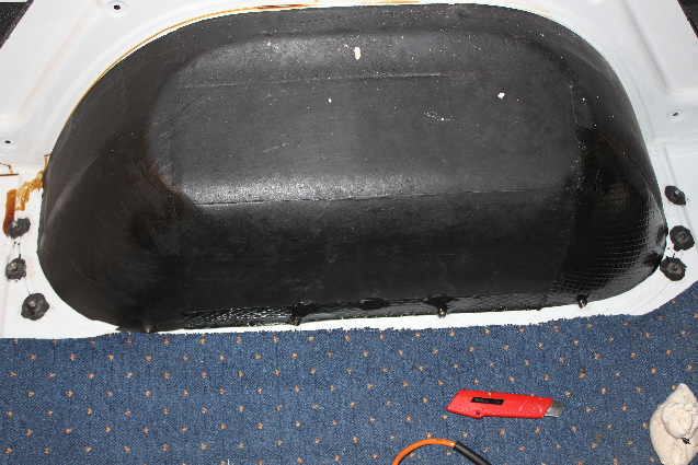

zu Deinem Ausbau einen Tip, die Radkästen im Laderaum mit Antidröhnplatten ( z.B. von Teroson ) bekleben, und anschliesend isolieren.
Beide Maßnahmen reduzieren das Laufgeräusch der Reifen gewaltig.
Wenn Du den Gaskasten baust, beachte die Richtlinien. 1oo²cm Lüftung ( Bild Nr. 6, die Öffnungen vor dem Radkasten ) in die Seitenwand oder in den Boden, dann muss der Gaskasten dicht zum Innenraum sein, auch die Tür!!!!
Magnete werden da wohl nicht reichen. Da der TÜV bzw. die DEKRA ( je nach Bundesland ) das Auto, wenn es als Womo zugelassen werden soll, mit der neuen ABE ausstatten muss, wird er wahrscheinlich da sehr genau hinsehen. Sollte ein Gasunfall vorhanden sein, wird genau hingesehen wer das Auto mit der neuen ABE zugelassen hat.
Als ich meinen Sprinter vorgeführt habe, hat derTÜV insgesamt vom WOMO 22 Fotos gemacht, und diese mit der neuen ABE beim KBA in Flensburg hinterlegt. Damit ist der sachgemäße Zustand zum Umschreibezeitpounkt dokumentiert.
