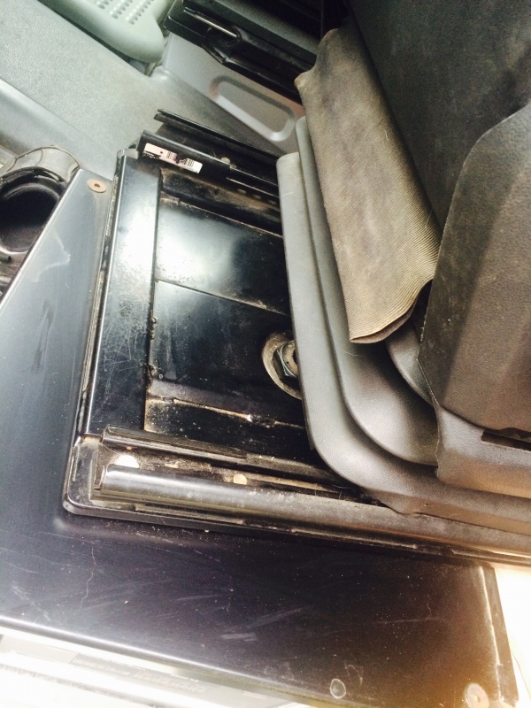

Vorsicht bei der Sportscraft Drehtellern:
Hab auf der Beifahrerseite einen von Drehkonzept drin, funktioniert so wie er soll.
Da dieser für die Fahrerseite nicht lieferbar ist bestellte ich einen von Sportscraft und vertraute auf die Angabe des Anbieter dass die Konsole "nur" 3 cm in der Höhe aufbaut.
Knapp daneben, denn in Verbindung mit den Schwingsitzen liess sich der Drehteller nach Einbau nicht mehr drehen. Der Entriegelungshebel liess sich nicht entriegeln.
Die Aufbauhöhe liegt hierbei jedoch schon knapp bei 4,5 cm zusätzlich und man hätte den Sitz bzw. die Sitzschienen noch weiter unterfüttern müssen um eine Freigängigkeit für den Entriegelungshebel zu schaffen.
Ob oder in wie weit sich der Sitz dann problemlos hätte drehen lassen - keine Ahnung.
Hab den Drehteller dann wieder eingepackt und zurück geschickt.

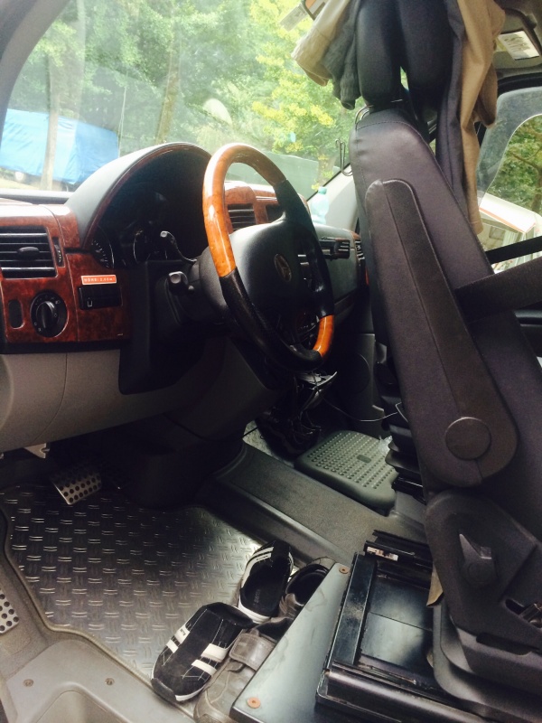

Habe hier in Bella Italia extra für Dich den Fahrersitz gedreht, mach ich sonst nie, da nur zu zweit und mir Beifahrersitz i. V. Mit Sitzbank am Tisch sitzend ausreicht !
Wie Du siehst, passt bei 180 Grad Drehung zwischen Lenkrad und Sitz nicht nur deine Hartschale noch dazwischen, sonder da hüpft sogar mein 42 Kilo Schäferhund ungestreift durch! :mrgreen:
Schau dir dazu die 2 extra für Dich erstellten Bilder genau an und konfrontiere Deinen Lieferanten im Vergleich dazu mit deinem Problem, es muss lösbar sein! :!:
Wenn ich Dein eingangs gezeigtes Bild mit maximal halb gedrehten Sitz meinem vergleiche, sehe ich, dass da gar nix zusammenpasst! :(

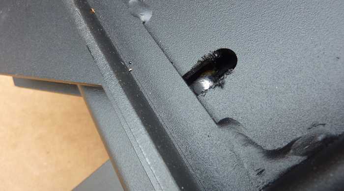

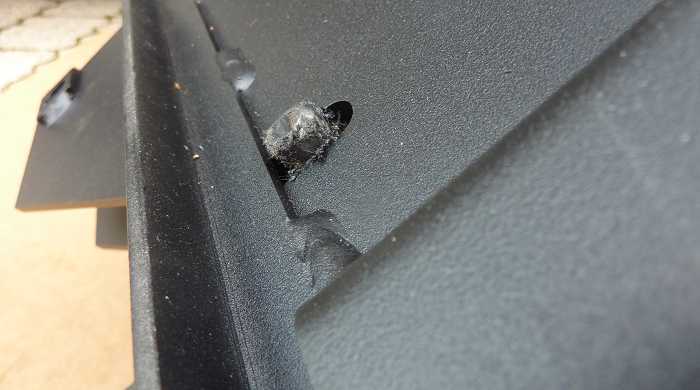

Zum MB-Drehteller: wie Du, so hab auch ich den KaWa als WoMo-Basis-Fz bestellt; links wie Du, rechts mit Schwingsitz ohne Drehteller.
In der Tat sitzt der Auslösehebel ungeschickt hinten außen am Drehteller; ich hab ein kuststoffummanteltes Stückchen Drahtseil an dem Auslösehebel befestigt, hinten am Sitz entlang an rechte hintere Ecke des Fahrersitzes geführt (dort eine Schlaufe); diese schnapp ich mir mit der rechten Hand, zieh an und schon ist der Sitz frei! Auf dem Foto kann man unter dem roten Gurtchloss die Schlaufe erkennen.
Zum Sportscraft-Drehteller (wie gesagt: bei mir beifahrerseitig in Verbindung mit dem Schwingsitz): auch hier ist das Auslösen in der Originalkonfiguration schwierig. Der breite Auslösehebel (liegt zwar prakisch und gut erreichbar zwischen den Beinen) muss extrem weit hochgezogen werden (Sitz muss dazu ganz hinten stehen), damit der Verriegelungsbolzen am Auslösehebel den Drehteller frei gibt. Ist er frei, muss nach wenigen Grad Drehung der Sitz mit "Schmackes" über den hochstehenden Auslösehebel nach vorne gerutscht werden, damit der Sitz beim Drehen an der B-Säule vorbeikommt (also "Sitz-Rangieren", wie bei jedem Drehteller im Führerhaus des Sprinter). Das Auslösen kan man sich aber etwas erleichtern:
(a) je mehr Abstandsplättchen/-scheiben zw. Drehteller-Unter- und -Oberteil verbaut werden, um so höher/leichter kann der Auslösehebel gehoben werden
(b) ich habe den Verriegelungsbolzen etwas gekürzt (abgeflext), sodass er den Sitz in Normalposition zwar noch gut fixiert ist, der Auslösehebel aber nicht mer sooo weit hochgezogen werden muss.
Unter dem Gurtschloss ist die Drahtseilschlaufe zu erkennen

Hallo Hans, besten Dank für Deine Bilder aus dem Sprinter in Italien :-)
Genauso sollten die Drehteller funktionieren.
