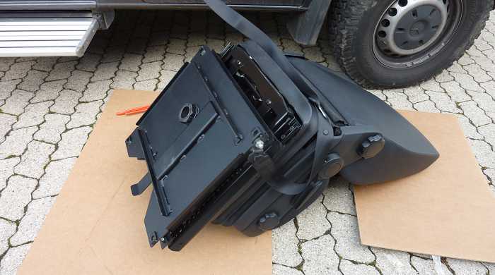

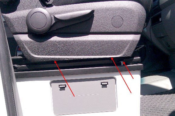

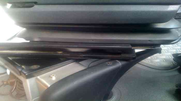

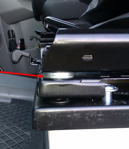

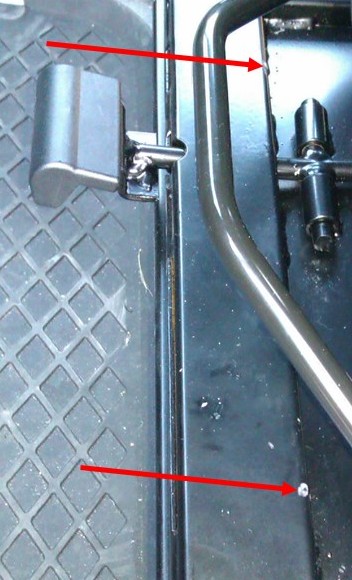

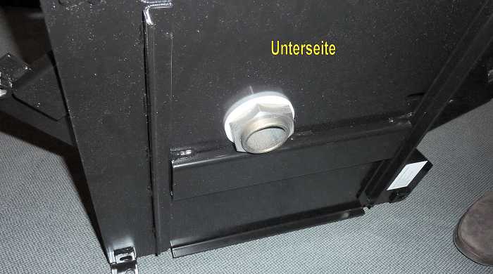

ich habe meinen W906er kürzlich mit zwei Drehkonsolen der Fa. Drehkonzept ausgerüstet. Es forderte ziemlichen Anpassaufwand, bis die Beifahrerkonsole montiert und der zugehörige Sitz angehoben wurde, um alle bisherigen Schiebe-Bewegungen des Sitzes wieder hinzubekommen. Auf der Fahrerseite geht das leider garnicht. Zwar lässt sich die Platte auf dem Sockel montieren, der Sitz muss aber auch wieder um ca. 5 mm angehoben werden, damit er weiterhin in Längsrichtung vollends verschoben werden kann. Die Drehung geht aber faktisch garnicht! Nach 90° rechts herum ist Schluss und die Lehne stößt an das Lenkrad, egal wie der Sitz vor- oder zurückgesetzt wird. Gibts da einen Trick oder bin ich einfach unfähig, eine etwa 180° Drehe hinzubekommen. - Fa. Dreh-Konzept ist leider auch nach 3 Monaten trotz mehrfacher Anfrage nicht in der Lage, hier sinnvolle Ratschläge zu erteilen! - Im alten 903er war das alles kein Problem, kein Anstossen, dort ging die Mechnik wunderbar zu verwenden.
Hat da jemand ähnliche Erfahrungen gemacht und kann Tips zur Verbesserung geben?
(Habe nachträglich noch ein paar Fotos zugefügt...)
Gruß tola316
Anpaßarbeiten: Sitz stößt beim Verschieben an Konsolenunterteil...
Unterlegen mit 5-6mm Scheiben ist nötig!!!!
Seitenverkleidung muss um mehrere cm gekürzt werden, sonst kann nicht gedreht werden, Anschlagschraube stört...

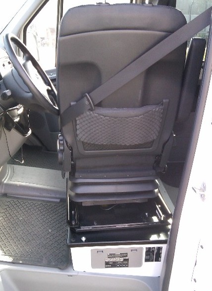

hier noch mit serienmässiger Gurtbefestigung...

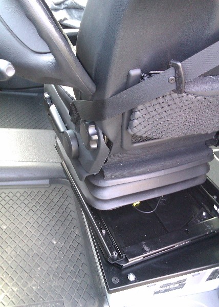

Danke für Eure Rückmeldungen. Der Hinweis auf andere Hersteller ist mir der wichtigste, denn die Drehkonzept Konsolen sind bei mir:
1. richtig verbaut (rechts/links, jede hat ja den Anschlag, der nur drehen nach innen erlaubt)
2. mit einem Aufkleber versehen, der sie eigentlich als die jeweils richtigen beschreibt (vorausgesetzt, der Hersteller hat hier auch den richtigen Aufkleber mit der richtigen Konsole zusammengebracht)
3. aber auf deren dürftiger Homepage unterschiedlich im Bild dargestellt, zu dem was ich dann bekommen habe.
So sollte die NCV3 Fahrerkonsole lt. Anbieter aussehen...
und so ist meine verbaut
Drehpunkt liegt weit vorn...
Der Drehpunkt liegt doch anders, oder???? Aber um 180° gedreht einbauen geht nicht, denn die Anschlagschraube sagt ja, wo vorn und aussen ist! Und schließlich läge der Drehpunkt dann zwar hinten, aber aussermittig aussen, anstatt innen!

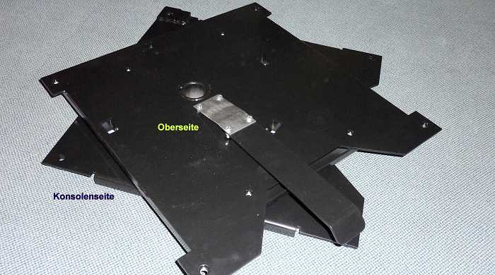

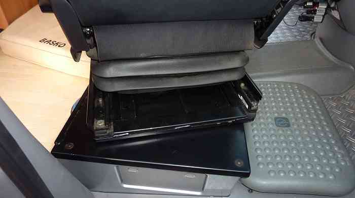

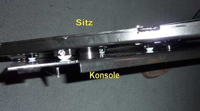

hier nochmsl ein par Info's zu meiner Sportscraft-Drehteller (um Verwechslungen vorzubeugen verwende den Begriff "Konsole" für den festen Unterbau im Fz, auf den der Drehteller montiert wird, und den Begriff "Drehteller" eben für selbigen).
Das sind (Stand 2012) die Artikel-Nummern: Beifahrerseite: 3373032, Fahrerseite: 3373031
Zu beziehen über den Fachhandel (ich hab sie gleich über den Fz-Bauer bezogen, der sie mir auch eingebaut hat; war zwar etwas teurer (ca. 250.-), dafür hatte ich nur einen Asprechpartner).
Hier ein paar Fotos (wie gesagt: ich hab diesen Drehteller nur rechts, dort in Verbundung mit dem Schwingsitz.
servus

Hallo Peter, besten Dank für deine guten Bilder und den Hinweis auf saubere Wortwahl ;-)
Die Beifahrerseite geht bei mir ebenfalls gut, da ich dort die hohe "Konsole" verbaut habe und kein Lenkrad und keine Türverkleidung stören.
Wie verhält sich denn die Drehmimik von MB auf der Fahrerseite? Kein Anecken, kein HIn- und Herstellen von Sitz und Lehne nötig, um zu drehen? - Die Probleme können doch nicht in der Sitzform (Original- oder Schwingsitz) begründet sein. Hier ist doch nur der Sockel höher bzw. niedriger, sodass man beim Drehen leider die Kartentasche der Türverkleidung zerkratzt, wenn der niedrige Kasten verbaut ist und die Tür nicht geöffnet wird. Es kann doch eigentlich nur der Drehpunkt ausschlaggebend sein...

der original-MB-Drehteller (er ist konstruktiv höher als der von Sportscraft) sitzt (natürlich) auch auf der flachen Konsole; andernfalls wäre der Sitz / Sitzoberkante zu hoch.
Zur Sitz-Oberkante (jeweils Sitz in unterster Position):
(1 / Fahrerseite) flache Konsole + MB-Drehteller + MB-Komfortsitz ist ganz grob (*) genauso hoch wie (2 / Beifahrerseite) flache Konsole + Sportscraft-Drehteller + MB-Schwingsitz!
Die größere Höhe des Schwingsitzes wird durch den flacheren Sportscraft-Drehteller fast (*) kompensiert; das sollte für den Drehteller von Drehkonzept ebenso gelten.
(*) defakto ist die Oberkante der Lösung (2) vlt. 3 cm höher.
Drehen des Sitzes bei Lösung (1) erfordert auch ein "Rangieren": Sitz vorrutschen, Drehteller freigeben, Drehen, Sitz wieder in gewünschte Position rutschen. Das ganze macht man(n) nach kurzer Zeit automatich in einem "flüssigen" Arbeitsablauf. Wenn man(n) nicht aufpaßt, dann berührt man schon die Kartenbox an der Türe (leichte Kratzspuren); was solls ... es ist ja auch ein Gebrauchsgegenstand. Meine Lehne steht immer recht senkrecht, ich muss also die Lehne nicht verstellen; ob das bei flacher stehender Lehne erforderlich wäre? GGf. muss man(n) halt den Sitz beim Drehvorgang anders rangieren. Probieren kann ich's nicht, da mein Auto gerade noch in Island weilt !! Die Lehnenstellung ist ja auch nicht Dein Problem beim Drehen bzw. Freiraum am Lenkrad!
Drehen des Sitzes bei Lösung (2): "Rangieren" ist ebefalls notwendig und erfordert etwas mehr Kraftaufwand, als bei der Lösung1, weil die flacheren Drehteller (egal ob Drehkonzept oder Sportscraft) bauartbedingt eine andere Drehmimik haben; der MB-Drehteller dreht in der Tat butterweich; aber was hilft's: der ist für den Schwingsitz zu hoch. Drum kann man(n) ja auch ab Werk nicht den drehbaren Schwingsitz bestellen.
Noch ein/zwei/drei Hinweise:
(a) ich habe außen an den Sitzen (auch) keine Armlehnen!
(b) Ich hab kein höhenverstellbares Lenkrad!
(c) An der Sitzform liegt es nicht! Wenn ich mir dein Foto angucke, dann bleibe ich dabei: Dein Drehpunkt liegt zu weit vorne!
Soviel im Moment dazu; weitere Infos gerne, wenn gewünscht/hilfreich! Melde Dich!
