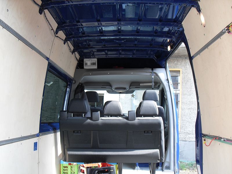

Dachhimmel Fahrerkabine flach in Sprinter Hochdach für Ablag
Hat schon mal jemand den flachen Himmel in einen Sprinter mit (normalem) Hochdach eingesetzt, um über dem flachen Himmel noch Stauraum zu gewinnen :?:
Ich würde sogar noch so weit gehen wollen, den Himmel vom Hochdach mit dem flachen zu "kombinieren", damit das Dach vorn nicht unverkleidet bleibt. Ab Schiebetür soll die hohe Dachverkleidung drin bleiben.

Beiträge: 6162
Ablage über Dachverkleidung i.V. mit Dachverkleidung Hochdac
Selbstverständlich würde ich über der originalen Ablage noch eine Stabilisierung einbauen; die Ablage pur hält nichts. :wink:
Evtl. könnte die Ablage über Dachverkleidung sein.
http://www.sprinter-forum.de/download/f ... &mode=view
http://www.sprinter-forum.de/viewtopic. ... 53#p134045
