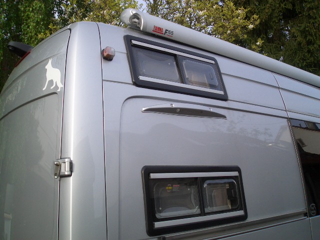

Jetzt habe ich mir schon für die C-Schiene im Dach die Alu-Halterungen von Fiamma gekauft. Diese Halterungen werden mit 5 M6 Muttern mit der C-Schiene verschraubt. Daran möchte ich mir die Fiamma F65 Markise montieren.
Lt. Montageanleitung soll die hintere ca. 1 cm breite Dachauflagefläche der Halterungen zusätzlich mit Sika 221 verklebt werden. Da ich die Makise aber nur für die Campingurlaube montieren möchte, würde ich auf das zusätzliche Verkleben gerne verzichten. Die Fiamma-Hotline sagt mir natürlich unbedingt mit Sika verkleben. Wie seht Ihr das? Gibt es evtl. hier Sprinter-Fahrer die ebenfalls eine Markise an die C-Schiene verbaut haben und dazu etwas sagen können.
