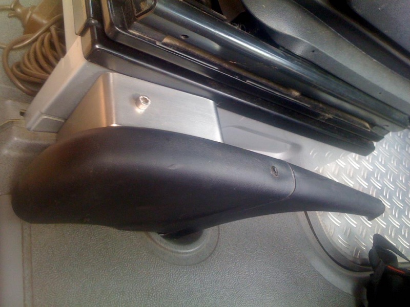

Man muß den Hebel in der Tat an die tiefstmögliche Stelle setzen, so dass der Drehteller gerade noch drüber geht, wird je nach Drehtellerhersteller sehr eng !
Manche dachten auf Grund der irreführenden Bezeichnung, dass der Handbremshebel zur Seite abgeklappt würde, was ja nicht der Fall ist, sondern nur in arretierter Stellung wieder abgesenkt wird !
Hier im Forum kenne ich eigentlich nur zwei User, welche das Teil haben, einer vom Ausbauer so bezogen, der zweite selbst umgebaut, weis aber die Namen nicht mehr, dazu müsstest Du über die Suche alle Threads "Drehteller" durchstöbern ! :wink:

Anschrauben oder Schweißen, letztendlich muss es halten und am Ende 100% funktionieren. Ich werde das nicht mit dem Tüv diskutieren.
Es sind 8 Schweißpunkte gewesen, eigentlich völlig überdimensioniert. Die obere Lasche habe ich um 90° nach oben gebogen, damit der "Höcker" sich flach an die Seitenwand des Sitzkastens anlegt. Ich werde so tief wie möglich, erst mal provisorisch mit anheften. Schlossschrauben würden sicher auch halten, nur sieht dann jeder, dass das nicht Original ist. Ich bin für Anschweißen und beilackieren..
Gruss

Hans hat TÜV- & fachgerecht mittels Winkel verschraubt und mit Edelstahlbügel verblendet ! :wink:
Plasteverkleidung muß man auch ein wenig anpassen !

Exakt so sitzt meiner auch, dadurch, dass er auch weiter nach hinten gesetzt wird, sitzt der mittlere höchste Teil des Hebels dann zusätzlich noch etwas tiefer !
Auf meinem Bild im Beitrag weiter oben ist das nicht so zu sehen, da durch die Edelstahlblende verdeckt !
