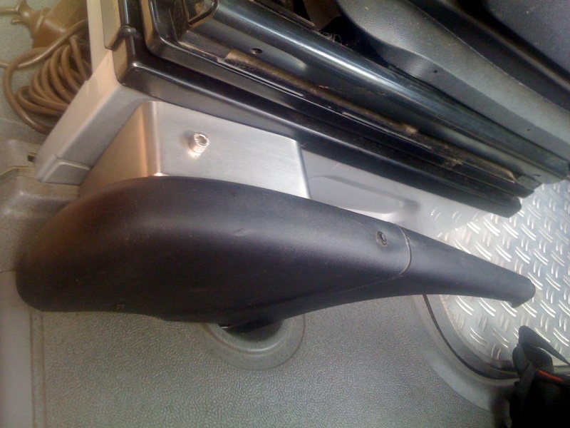

- Funktioniert auch bei Schwingsitzen, habe ich selbst !
- Handbremse nur tiefergelegt reicht bei eingelegtem 1. Gang oder Automatik auf der Ebene, habe ich schon im 2. Mobil so !
- Abklappbare Handbremse gibt es auch, dann wird diese angezogen und in diesem Zustand seitlich abgekippt !

Also ich habe mich 2006 intensivst mit allen Möglichkeiten der Kombination Schwingsitz und Drehkonsole auseinandergesetzt und kenne so ziemlich alle mehr oder minderguten Möglichkeiten und Modelle !
Die einzig optimale Lösung ist die Werkslösung, stabil, problemlos drehend bei fixierbare Handbremse, wie von "traumsprinter" beschrieben HB anziehen und Hebel wieder absenken (nicht die Klapplösung) !
Da diese Lösung 2006 nach Verbindungsaufnahme mit dem Werk leider erst sehr viel später angeboten wurde, mußte die zweitbeste Lösung her, nämlich Handbremshalterung abflexen, selbstgefertigte Halterung an tiefstmöglicher Stelle wieder anbringen, Edelstahlverkleidung drüber, fetich, beide Sitze um 180 Grad drehbar ohne an Handbremshebel oder Verkleidung anzustoßen, denn das wollte ich an einem nagelneuen Sprinter-Reisemobil dann doch nicht:

ein Hinweis für Womo-Sprinter: Das Wort "abklappbar" bei der Handbremse ist vielleicht etwas mißverständlich. Nach dem Anziehen der Handbremse kann man den Hebel ohne Knopfbetätigung wieder nach unten legen, das sieht dann so aus als wäre die Bremse nicht angezogen. Die Höhe des "Höckers" bleibt dabei völlig unverändert und deshalb paßt auch keine normale Drehkonsole.
Klasi hat recht, ich persönlich benutze den Begriff "absenkbarer Handbremshebel" ist zutreffend und die Funktionsweise dann auch problemlos nachvollziehbar ! :wink:
Mit tiefergelegtem Halter der Handbremse, wie ich sie habe, müßte der "abgesenkte Handbremshebel" eigentlich bei jeder Drehkonsole funzen !
