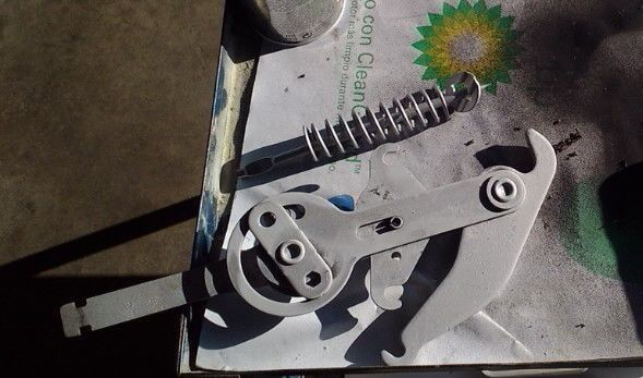

sassenburg
Beiträge: 16
Registriert: 28 Dez 2007 17:18
Re: Hat jemand schon die Bremsen festsitzen gehabt?
Beitrag von sassenburg »
Hallo, meine Handbremse war nach 2 Monate Standzeit in Spanien fest.
Die Werkstatt hat durch klopfen und einsprühen die Bremse lösen können.
Zwei Tage später hat er dann den Kraftverteiler ausgebaut entrostet
und kaltverzinkt .Ohne Bühne , hat nur ein Rad angehoben 1,5 Stunden 60 Euro
Gruß Alexander

gestern habe ich eine Trommel abgenommen, da sah alles ordentlich aus. Das Blockieren hat wohl doch der Verteiler verursacht. Da ich keine Lust hatte, den auch noch auszubauen, habe ich ihn mit Rostlöser und Fettspray behandelt, jetzt zum Sommer hin wird das wohl reichen. Im Herbst, beim nächsten Reifenwechseln, werde ich dann weitersehen.

Habe das auch ein paar mal gehabt, es lag 2x an dem Rücksteller, das ist das kleine Ding mit Feder direkt in der Einführung in die Trommel, der immer ersetzt werden sollte, und einemmal lag es an den Bremszügen, diese müssen bei ausgehängten Belägen und ausgehängtem Links/Rechts-Verteiler leichtgängig in der Ummantelung hin und herbewegt werden können; dort gelangt Dreck hinein und dann werden die richtig schwergängig d.h. die Handbremse öffnet nicht mehr.

Sprinter 313 Bauj. 2003 Der Kraftverteiler der Handbremse
