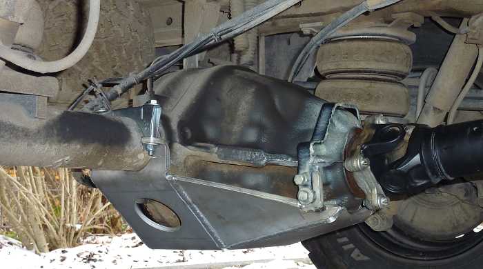

im Januar hatte ich ja hier im Thread von meinem in Albanien leckgeschlagenen HA-Diff berichtet und die Fotos eingestellt.
Im März habe ich gehandelt und den ORC-Schutz montiert (der wurde hier ja auch schon mal angesprochen). Der ist in der Tat sehr robust. Allerdings habe ich die vordere Befestigung anders gelöst. ORC würde in die beiden "Gehäuseverdickungen" (sind lt. MB fertigungsbedingt vorhanden und haben sonst keine Funktion) ein Gewinde schneiden und den Schutz dort anschrauben (siehe Pfeil auf dem einen Foto). Das war mir zu heikel, ich wollte am DiffGehäuse nichts ändern. Also habe ich einen Bügel über das Gehäuse "gelegt" und daran den Schutz befestigt (siehe anderes Foto).
Parallel dazu habe ich vorne die beiden Schutze von Oberaigner montiert (Vorderachse und Verteilergetriebe).
Damit keine falsche Hochachtung mir gegenüber aufkommt: die Arbeiten habe ich machen lassen!
Damit gings dann im April/Mai nach Marokko und Portugal ... hätte aber keinen Schutz gebraucht ... keine Bodenberührung gehabt! Ohne Schutz wäre ich sicher aufgesessen :wink:
Servus
meine "Bügel-Lösung"
ORC-Befestigungsvorschlag
