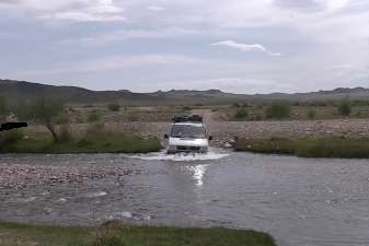

Wie wäre es mit einem Vito.
- Dateianhänge
- Asien 2011-0560-400.jpg (9.18 KiB) 11591 mal betrachtet
- Asien 2011-0445-400.jpg (7.16 KiB) 11591 mal betrachtet

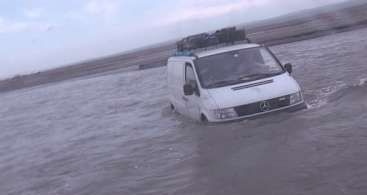

Re: Wattiefe Sprinter 4x4 ?????
...und genau so sah das beim Sprinter auch aus. Leider haben wir damals keine Bilder gemacht, weil wir als Beschwerung der Vordeachse lieber im Auto sitzen geblieben sind
Aber dort ging uns echt die Muffe- jeden Tag brauch ich das nicht.
Eigentlich wollten wir nur mal ungestört sein. In der Türkei kamen fast stündlich Hirten und Dorfbewohner nach uns gucken, egal wo wir waren. und mitten im Fluß auf einer Insel inmitten von Bäumen war die einzige Alternative, wirklich einmal die totale Ruhe zu haben.

Hallo Martin,...und genau so sah das beim Sprinter auch aus. Leider haben wir damals keine Bilder gemacht, weil wir als Beschwerung der Vordeachse lieber im Auto sitzen geblieben sindAber dort ging uns echt die Muffe- jeden Tag brauch ich das nicht.
ich kann mich nicht erinnen wann ich soviel Muffe hatte, wie bei der einen Wasserdurchfahrt.
