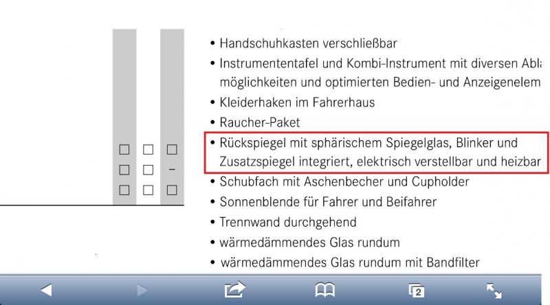

Komisch, what denn dat für nen Sprinter ?
Bastlerauto, Reimport aus ... ? :idea:
Also mit Baugebinn 2006 sind die verstellbaren und heizbaren Spiegel in Deutschland bis heute Serienausstattung in der Liste von MB:

Vermutlich Re-Import aus Österreich. Da gibt es eine Speditionsausstattung OHNE Spiegelverstellung und/oder Heizung. Hatten wir mal als Firmenmietwagen. Dann sollte er aber auch mal auf sein GG achten ob er überhaupt 3,5 T hat. Sowas kennen die nämlich nicht, bei denen geht es nur bis 3,2 T. Warum auch immer. :?: :?: :?:

Ich habe soeben mal den Konfigurator auf der Mercedes.at Seite bemüht, und festgestellt, dass in Austria die Heiz- und Elektrisch verstellbaren Aussenspiegel Sonderausstattung sind. Desweiteren geht die PKW-Zulassung lt. dem Konfigurator nur bis 3,2t. Fahrzeuge mit mehr als 3,2t sind demzufolge als LKW Zugelassen?
Die Serienausstattung in AT im Vergleich zu DE ist teilweise ziemlich unterschiedlich.

Na, dann lag ich mit meine Reimport-Vermutung doch richtig, andere Erklärung gibt es eigentlich ja auch nicht ! :wink:
