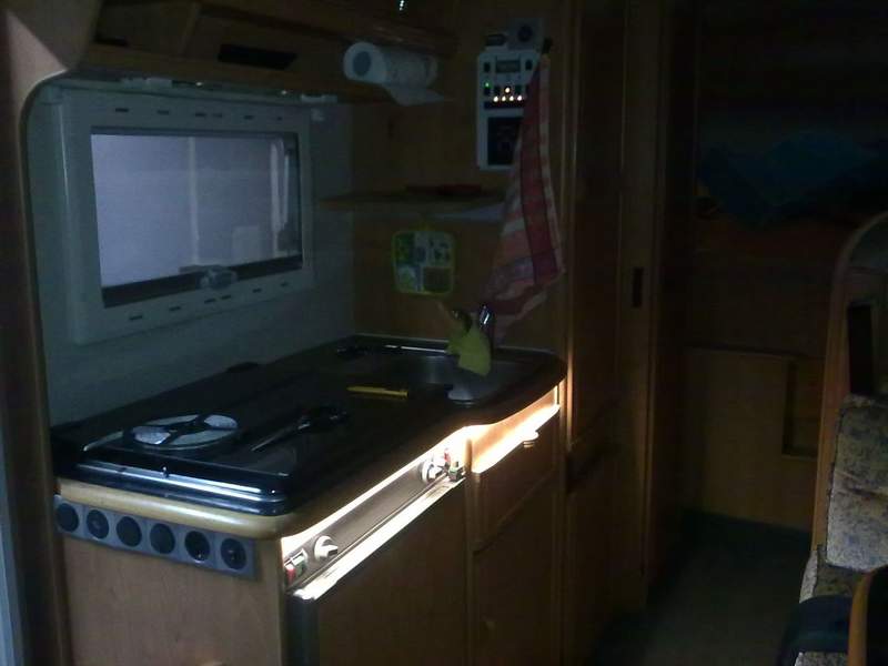

Ambientelicht
Habe mal auf dem Caravan-Salon in Düsseldorf einen kennengelernt, der günstig ordentliche LED Ware zu fairen Preisen aus Fernost hier verkauft. Siehe http://www.led-lichtzentrum.de
Da gibts auf der Rolle SMD Led Bänder, IP65 wassergeschützt, aller 5cm trennbar.
Da hab ich mir ein Ambientelicht ins Womo gezimmert, da ich von dem neuen Lichttschalterumbau sowieso noch einen Schalter frei hatte.
Das Band ist mit Klebefolie, also Untergrund nur reinigen und dann drauf. Ist für Spannungen von 10-30 V.
Einmal in der Küche:
Und im Schlafgemach als "Ambientelicht" :roll:
In der Küche sieht man die neuen Schalter von Berker. Arschteuer bei Reimo und Co.
Hab aber einen Online Shop gefunden der die um einiges günstiger anbietet:http://www.elektro-wandelt.de
Hab auch alle Stiftsockellampen gegen LEDs ausgetauscht. Inzwischen gibt es wirklich warm-weiße LEDs, die den Halogenern in NICHTS nachstehen.
Von daher ist mein Ziel - die Stromersparnis - auch geglückt.

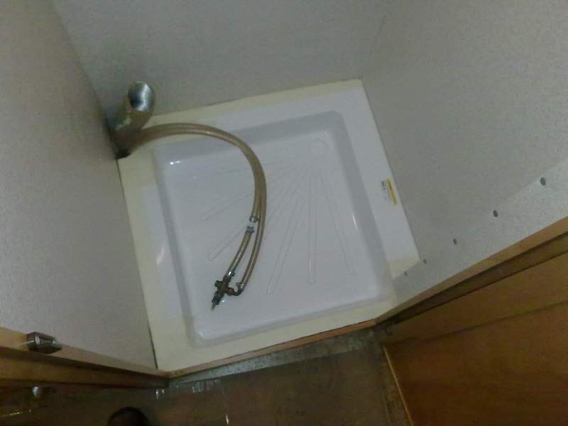

Duschumbau oder Neubau einer Dusche im Womo
Die originale Dusche ist ja Baujahr 1997 und die Technik schreitet immer voran. Auch die Liebe zum Detail (und den Fugen) gab es bei Frankia damals nicht. Was anfing mit: Ich zieh mal neue Fugen, entpuppte sich dann als "Wenn schon, dann richtig."

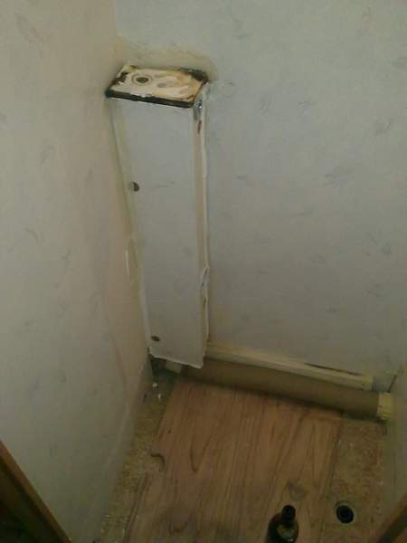

An der linken Seite war eine Holzverkleidung, in ihr die Untertischdreharmatur und ein Heizungsaustritt.
An den schwarzen Flecken an der Wand sieht man schön wie Wasser aufgrund mangelhafter Dichtung doch nach hinten lief und schimmelte.
Also alles ausgebaut und immer wieder gestaunt, warum das überhaupt alles so lange gehalten hat.

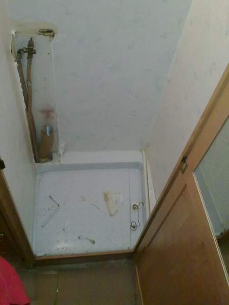

Hier nochmal die Holzverkleidung angehalten, inzwischen jedoch die Duschetasse ausgebaut.

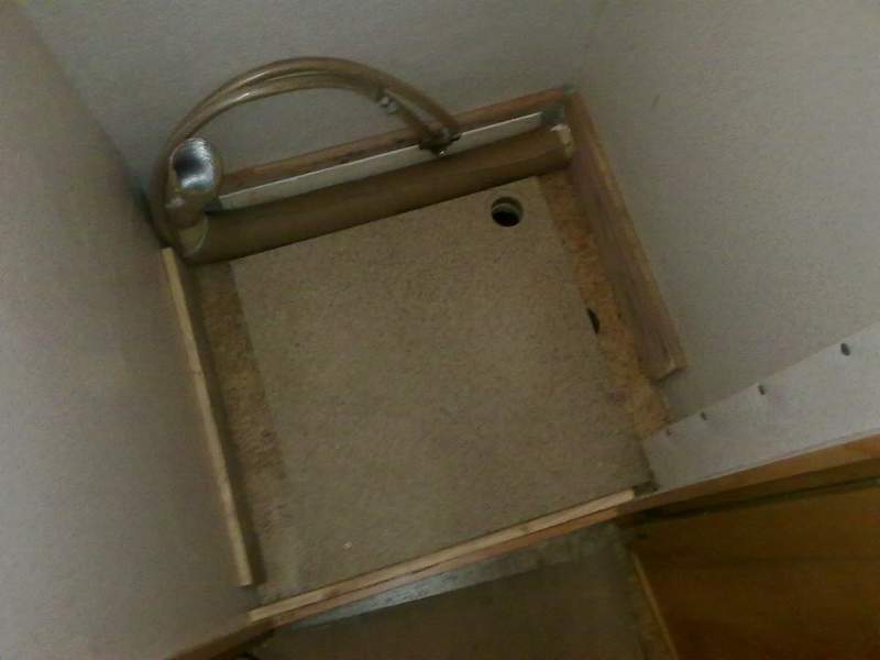

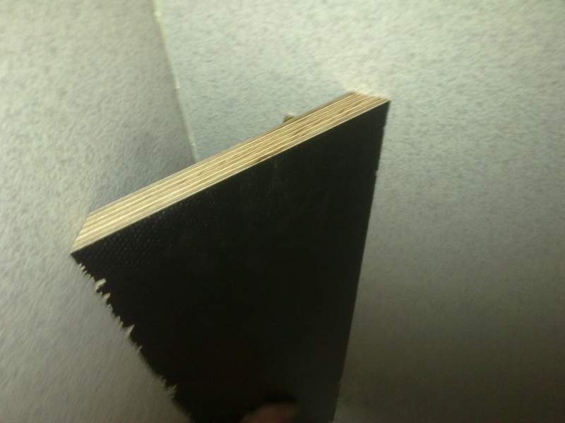

Unter der Duschtasse lag eine Unterfütterung aus Holz, jedoch nur in der Mitte. Toll, jetzt weiß ich auch warum die Dusche links und rechts gebrochen bzw eingerissen war. Wenn sie in der Luft hängt, mangels korrekter Auflagefläche, kann es nicht gut gehen.
Hinter der Duschtasse lag das unisolierte Heizungsrohr. Aha, deshalb hat sich das dünne ABS der Dusche verformt. Is klar, ohne Hitzeschutz.
Während ich mir meinen Kopp über die neue Duschtasse machte, begradigte ich erstmal die Wände und entfernte alle losen Stellen. Die Wände sind aus Standardholz mit weißer Folie überzogen. Das konnte nicht lange halten. In manchen Ritzen blühte das Holz schon auf.
Alles gesäubert und stellenweise gespachtelt und dann habe ich Stück für Stück jede Wand mit einm 3mm starken Struktur PVC beklebt.
Als Kleber hab ich einen weißen Polyurethan verwendet, der mittels Rakel auf die Flächen verteilt wurde. Der PVC hält wie Bombe und ich denke das wird dicht. Hier mal ein Foto als Beispiel wie nun alle Wände bezogen wurden:

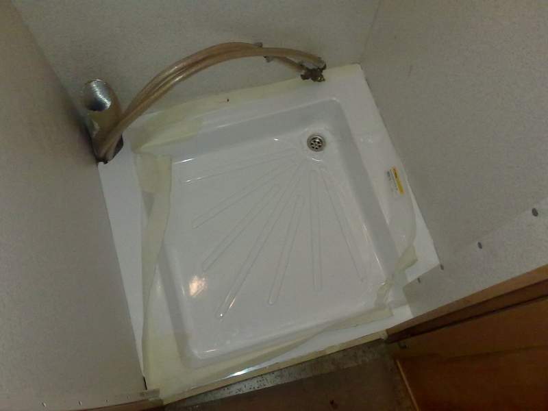

Wegen der Duschtasse hab ich bei Frankia angerufen: 135 € und dann muss diese noch selbst zurechtgeschnitten werden. Aha. Aufgelegt und Ruhe. Mal wieder in die Apotheke zu Reimo, da gibts die Dusche mit Maß 58x58 und jeweils 8cm überstehender Rand, der eingekürzt werden kann. Bestellt, gewartet...

...und abgeholt. Diese mal eingepasst sieht so aus:
Da die Dusche eine Schwelle hat, wollte ich die Duschtassenkante bündig zur Türschwelle einbauen. Außerdem sollte nun der Rand unterbaut werden, damit man diesen als Abstellfläche fürs Shampoo nutzen kann oder damit nix passiert, wenn doch mal jemand mit dem Fuß dagegen kommt. Ich musste 50mm Aufbau herstellen aus einfachen MDF Platten. Das Heizungsrohr beakm ein weiteres Isolationsrohr zur Sicherheit. Weiterhin musste noch der Ablauf neu positioniert und gebohrt werden:
Dann wurde die Dusche wieder eingepasst und mit dem PU Kleber an Rand und Boden eingeklebt, der Wasserablauf nebst neuer Verrohrung im Doppelboden wurde auch angeschlossen.

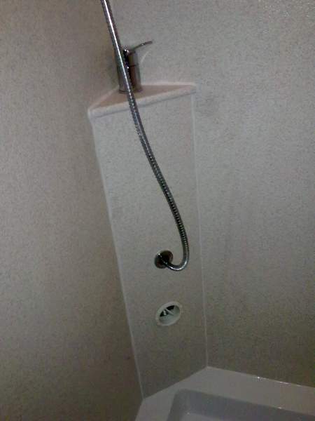

Nun ging es zum neuen Aufbau der Energiesäule. Eine rechteckige Variante wollte ich nicht, sonder eine Diagonale als Kontrast zu den ganzen Ecken. Man nehme also eine 22mm starke Siebdruckplatte und versehe sie beidseitig mit 45° Gehrung und überprüfe das Stück Holz:

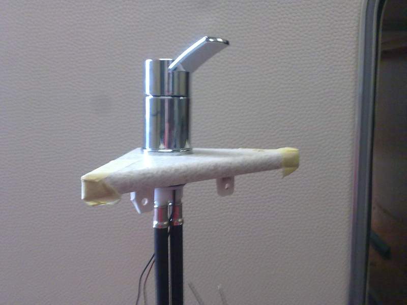

Danach bauen wir uns die Abdeckplatte aus normalen MDF, lassen sie diagonal etwa 5mm überstehen, bekleben diese mit PVC und tackern diesen noch um die Ecken an, auch die Winkel kommen an ihren passenden Fleck.
Nun kann ganz komfortabel die schöne Untertischarmatur verbaut werden, die es ebenfalls bei Reimo gab.

Jetzt wird die Abdeckplatte mit der anderen verschraubt, Bohrungen für den Brauseschlach, den Truma Heizungsluftaustritt und die späteren Befestigungsstellen werden angebracht. Alles bis auf die Ränder wird wieder vollflächig mit PU-Kleber und PVC verklebt und mehrmals trocken angepasst, die Wasserleitungen und die Heizung angeschlossen. Testlauf: Wasser lief.
Dann war der Moment: Alles ringsherum wieder mit PU-Kleber bestrichen und rein in die Ecke. 4 Schrauben quer durch die Gehrung und die Diagonale zog sich an die Wand, sodass die Dichtmasse hervorquillte.
Nun mussten noch alle Fugen mit dem PU-Zeugs gedichtet und gezogen und alle Armaturen und das Dachfenster wiedereingebaut werden.
Ich hasse es Fugen zu ziehen, aber ich denke, das Endergebnis kann sich sehen lassen und in Zukunft freu ich mich aufs Duschen im Womo.
Meine bessere Hälfte war jedenfalls über das Ergebnis begeistert.

Nette Dusche :D .
Gabs keine Möglichkeit mit 2 oder zentralem Ablauf für die schiefen Fahrerlager?
Und wenns dir wieder langweilig ist, deiner Holden würde eine Regenbrause mit stimmungsvoller LED-Beleuchtung bestimmt gefallen :lol: .

Ja ich weiß, aber hatte keine Duschtasse in den Maßen mit 2 gegenüberliegenden Abläufen gefunden.
Das ist halt der Kompromiss, mit dem man leben muss. Aber geht schon. Ich bin ja voll der "Waagerechtausrichter im Fahrerlager Typ".
nee, quatsch. Mir doch egal ob da Wasser steht. Spätestens beim Fahren läufts ab, oder man muss halt mal mit dem Fuss nach dem duschen etwas Wasser in Richtung Ablauf schieben.

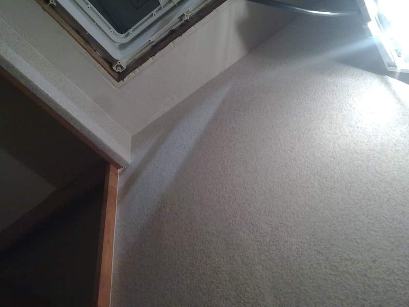

Ja, LED Beleuchtung Decke bin ich noch dran. Ist ja das Dachfenster drüber. Mal schaun...
