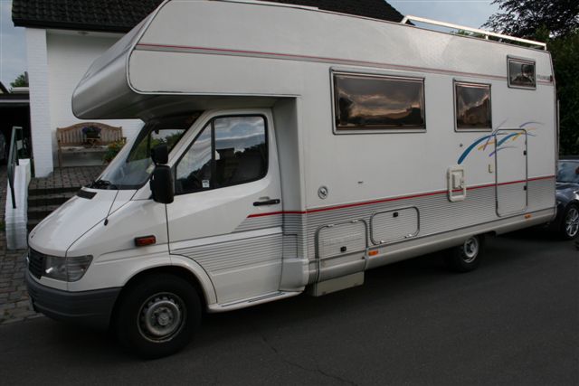

Frankia A 6800 auf 312 D, 145 PS, 3.5 t

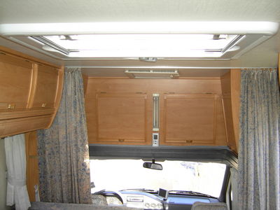

Das WoMo hat ja nen riesen Alkoven, der aber in der Schrankvariante gefertigt wurde. Wahlweise gabs das auch als Bett, aber die Erstkäufer wollten es so: Fand ich schrecklich, da man nur schwer durch die 2 Luken in den hintersten Bereich kam. Außerdem fand sich in der rechten Luke eine Fernsehhalterung zum ausziehen. Aber das war völlig inakzeptal angeordnet, da man durch das ständige nach oben in den Alkoven gucken Probleme mit dem Nacken bekommen würde.
Außerdem wollte ich im gemütlichen, drehbaren ISRI-Pilotensessel TV glotzen und schon deshalb brauchte ich das Ding da oben nicht.
Neben einem Schäferhund hatten wir da noch ein Meerschwein, welches ja auch mit auf Reisen gehen musste.
Und dann wollten wir eine Lösung, wenn mal jemand zu Besuch im WoMo schlafen möchte, ohne immer die 4er Dinette zum Bett umbauen zu müssen.
(Oder spätestens wenn kleine Breifresser da sind, brauchen die auch einen Schlafplatz.)
Also flog alles raus. Die ganzen Schränke und Holzverkleidungen wurden entfernt. Dann ging es zu diversen Einrichtungshäusern wegen einem passenden PVC Belag.
Im dritten und letzten fand sich dann der PVC Belag "Katja", welcher der Originalbelag von 1997 war. Was für ein Glück.
Der ganze Boden würde mit Filz gedämmt und darauf der PVC verklebt.
Nun sollten die 2 seitlichen Schränke wieder rein. Die große Holzdekorverkleidung mit den 2 Klappen war jedoch auch die Stirnseitenverkleidung für die 2 Kleinen Schränke links und rechts.
Ergo wurde die Platte links und rechts beschnitten und diese Stücke dienen jetzt der Stirnseitenverkleidung. Die Schnittseiten wurden noch mit Bügel-Umleimern laminiert und nachdem alles wieder mit den geschätzten 500 Schrauben besfestigt wurde war ich meinem Ziel schon sehr weit: Jedoch bemerkte ich in den nächsten Wochen, daß 1. das Dachfenster klappert und nicht dicht war und 2. die Lichtsituation besch... war.
Es gab kein Tageslicht, auch keine Deckenlampe.
Also ging es ab ins www und es wurde ein FIAMMA 40x40 Klarglasdachfenster geordert. Das ist so ähnlich we das Mini-Heki, aber weitaus günstiger und einfacher zu bedienen.

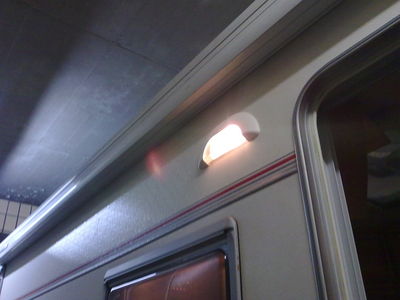

Von einer alten Küche hatte ich in meinem Werkstatt-Sammelsurium noch eine
Küchenunterbauleuchte, wo das Netzteil defekt war.
Netzteil brauchen wir ja keins und so wurde die Lampe zerlegt und das Gehäuse auf die Breite des Fensters zugeschnitten.

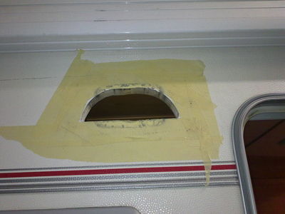

Dann war das Fenster da. Also aufs Dach und altes Fenster raus. Dabei half der
Heißluftfön den alten Kleber des Fensters schön weich zu machen. Mit einem Ceranfeldschaber wurde altes Material abgetragen und der
Bremsenreiniger säuberte alles andere Fettfrei.
Die Position des neuen Fensters wurde angezeichnet und dieses dann mit einem dauerelastischen Kleber aus dem Teichbau mit dem Dach verklebt.
Das Zeug ist vergleichbar mit Sikaflex, nur kostet die Patrone weniger. Man kann es auch unter Wasser verkleben, echt geiles Zeug aber wehe es berührt die Haut, das klebt sofort fest und ist nur sehr schwer entfernbar.
Wo war ich? Ja, Fenster eingestzt und angedrückt, die 20 Schrauben reingejagt und von Innen dann noch die Verblendung sowie ein Rollo angebracht.

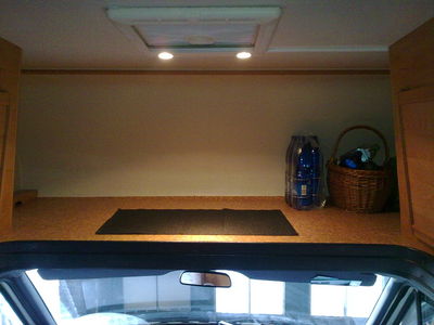

Fertig war der Dachfensterumbau: Hinten im Schlafbereich wurde auch noch ein neues Dachfenster eingesetzt, da das alte umständlich zu bedienen, und das Moskitonetz defekt war.
Hier kam ein dichtes, also kein Klarglasfenster rein.
Jetzt kann man alles im Alkoven erreichen, es findet dort oben auch eine 1m Matraze zum schlafen Platz und Licht hats jetzt auch.
Das schöne ist, das der Alkoven ab Werk schon einen Heizungskanal liegen hat. Es kann somit früher oder später für Kinder als vollwertiges Bett genutzt werden.
Denen schweiß ich dann nur noch ein Gitter rein, damit niemand herausfällt.

Ich war gestern mal wieder in der Garage und habe mich unter anderem mit meiner hässlichen Vorzeltleuchte beschäftigt.
Die sieht aus wie ein NSW und hat eine einfache Glühbirne drin, welche kein gutes Licht macht. Von jokon gibts da eine gute Leuchte, mit Halogenleuchtmittel, welche in etwa das doppelte Licht fabriziert.
Dazu musste aber erstmal die Stichsäge ran: Und eingebaut, Wandstärke 35mm: Das gute an der Leuchte ist, daß diese auch für Transporterausbauer geeignet ist, da nur eine minimale Wandstärke vorhanden sein muss.
Die Leuchte muß auch nicht eingeklebt werden, da ein ordentlicher Dichtgummi am Rahmen sitzt.
Von innen wird eine Verblendung mit Zugang zur Birne und Kabeln dagegengeschraubt, welche die Außenschale nach innen heranzieht und somit das Einbauloch abdichtet.
