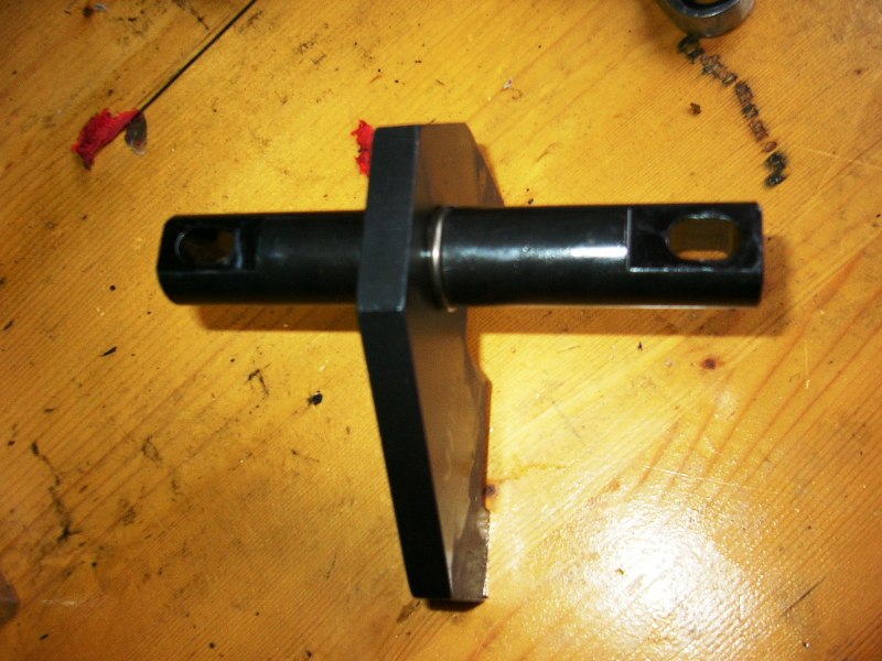

Soo, hole mal diesen Alten Thread hervor, denn gestern ist das Spezialwerkzeug endlich angekommen (7 Wochen Lieferfrist, aber solide Ware).
Mein Problem: hatte den Kopf bei OT-Markierung KW abgenommen, dabei stand die NW aber nicht auf OT (Kompressions-OT des ersten Zylinders).
Die Folge: beim Zusammenbau die NW auf OT eingebaut (nach Werkstattanleitung), die Kiste lief nicht.
Dann: Fehler durch logisches Denken diagnostiziert, aber nicht den Kopf nochmals runternehmen wollen, sondern folgendermassen vorgegegangen:
- Nockenwellen-Stirnrad demontiert.
- NW von Hand um 180° verdreht.
Montage des NW-Rades erst nach Erhalt des Spezialwerkzeuges zur Nockenwellenfixierung möglich, das Spezialwerkzeug ist nun da, aber:
Mein Handicap: wie kann ich feststellen, welcher OT des 1. (& 4. Zylinders) der Kompressions-OT ist (wo der Diesel eingespritzt wird)?
Motor ist der 2,8l AGK mechanischer TDI. Von aussen sehe ich an der ESP nichts, was mir Aufschluss über den Einspritzzeitpunkt geben könnte.
Per Messuhr könnte ich zwar den Förderbeginn prüfen, bringt mir aber nichts, da ich nicht weiss, ob's jener für den 1. oder 4 Zylinder ist.
Meine Idee: Einspritzleitung zum 1. Zyl abschrauben (Überwurfmutter an der Einspritzdüse), Motor in Drehrichtung durchdrehen und schauen, bei welchem OT-Durchgang (NW-Markierung) Kraftstoff austritt.
Oder...?
Ideen?

Re: Zylinderkopfdichtung defekt am 1998er LT2 AGK mit 255'58
OT-finden ist kein Problem (Markierungen auf NW und Schwingungsdämpfer KW), aber ich weiss nicht, welcher OT vom 1.Zylinder ich habe...entweder den Kompressions-OT, wo zuvir die Einpritzung erfolgt (und alle Ventile des ersten Zylinders geschlossen sein müssen) oder den Auslass-OT. AN der ESP habe ich nichts gändert, ganzer Block stimmt in sich noch, geht nur um die NW.
Denke, dass ich nun einfach beide Varianten ausprobieren muss, kaputt gehen kann (sollte...) ja nichts dabei.
Hoffe, dass die Kiste wieder zum LAufen bekomme.
Fotos sollen auch mal hier rein, mal sehen.
Das Spezial-Werkzeug zur Fixierung der NW ist absolut empehlenswert, der Vierloch-Schlüssel, der auf die Befestigungsschrauben des KW-Schwingungsd+mpfer passt, ebenfalls, will man nicht ständig am aufgebockten Hinterrad drehen wollen...
so, die Kiste läuft wieder...!
Aufschluss über die korrekte Position der Nockenwelle (180° verdreht) brachte schlussendlich eine kleine Filmaufnahme bei demontiertem Ventildeckel und gelöster Einspritzleitung des 4. Zylinder.
In Zeitlupe bzw. Frame für Frame abgespielt waren relative Position der Nockenwelle (OT-Markierung) und die Einspritzung des vierten Zylinders sichtbar.
Mit Startspray, Glück bei den Steuerzeiten (trotz Fixierung bleiben etwa +/- 5°, um die sich die NW verdrehen lässt), vollgeladener Batterie und geduldigem Anlasser ist er dann wieder gekommen!
Ich habe mich riesig gefreut, die Kiste nach rund 10 Wochen Stillstand wieder zum Leben zu erwecken...in Momenten der Schwäche habe ich schon im Internet nach ATM Auschau zu halten begonnen...
Die Spezialwerkzeuge VAG 3445 (Nockenwellenfixierung) und VAG 3447 (Spezialschlüssel zum Durchdrehen der Kurbelwelle) habe ich mir in langer Lieferfrist beschaffen lassen und die Dinger waren Gold Wert!
Werkzeuge liegen bei mir, falls jemand mal was braucht (Dimensionen für allfällige Eigenkonstruktionen kann ich gerne ausmessen)!
LG
benjamin
