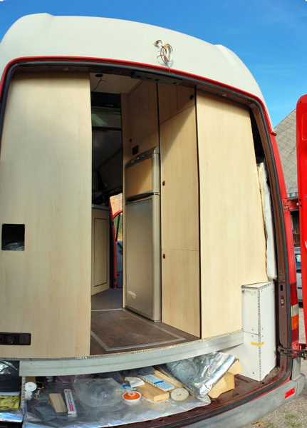

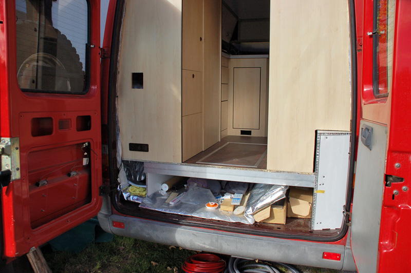

das obere "Loch" auf der linken seite wir die Befüllöffnung der Frischwassertanks
die weiße Kiste, die rechts unten aus dem rechten Schrank ragt ist der Gaskasten (die Flaschen werden durch die untere Öffnung des Schranks eingestellt)
unter dem "Podest" ist (schwer verkennbar) noch Baustelle, hier haben wir über die gesamte Breite und eine Länge von ca. 120cm eine Schublade für Campingmöbel etc. die "nur noch" eingebaut werden muß
die vordere, linke Schranktüre schließt beim Öffnen (90 Grad) nach vorn hin ab und es entsteht der "Duschraum" durch spezielle Scharniere kann man die Tür aber bis 135 Grad öffnen, so dass man sie auch zum Fahrzeuginneren hin öffnen kann
in den so entstandenen Duschraum kann auch das WC gezogen werden

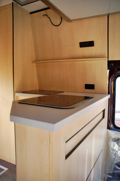

auch ein Waschbecken ist vorhanden und kann ebenfalls aus dem Schrank gezogen werden
hier mal die beiden Lüftungsöffnungen für den Kühlschrank
