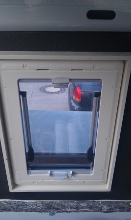

wir haben auch ein schibefenster in der Schiebetür verbaut und Haben kein Problem ist genausso stabil wie vorher.
Wir haben auch zwei dachluken eine im bereich der Küche und eines im Waschraum.

Hier wie versprochen ein paar Bilder was bisher pasiert ist.
Ausschneiden der ersten Fenster.
