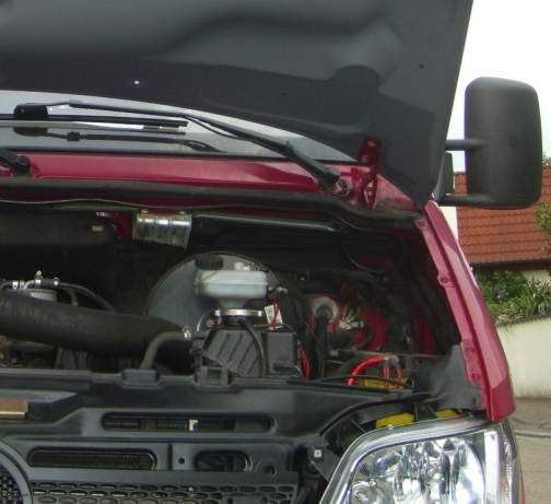

Servus, den Umbau hab ich im nächsten Winter auch vor und die Teile wie es beschrieben wurde reichen auch aus. Die Front ist ja bis auf den Rahmenquerträger geschraubt, egal ob alt oder neu und wenn du die Trittstufen nicht nutzen willst, dann brauchste auch nichts umschweißen.
Soweit ich weiß ist die Scheinwerferhöhenverstellung jedoch nicht mehr pneumatisch, sondern elektrisch.
(Bitte Berichtigung wenn mein Wissen nicht ganz korrekt ist)
Du brauchst also neue Scheinwerfer UND die Stellmotoren, sowie den neuen Schalter für den Innenraum zum regulieren.
Mit den Kotflügeln das wurde schon angesprochen (Winkel), ansonsten kannst du das Motorhaubenschlß und die Scharniere weiter verwenden.
Anbei mal ein Bild wie der Innenkotflügel bei einem CDI verschraubt ist, vergleich das mal mit dem 312D, dann weißt du was mit dem Winkel gemeint ist. (Ist das Auto von Antikfritze, ein echter CDI)

Danke Michael, so komme ich wieder ein bischen weiter.Michael F hat geschrieben:Servus, den Umbau hab ich im nächsten Winter auch vor und die Teile wie es beschrieben wurde reichen auch aus. Die Front ist ja bis auf den Rahmenquerträger geschraubt, egal ob alt oder neu und wenn du die Trittstufen nicht nutzen willst, dann brauchste auch nichts umschweißen.
