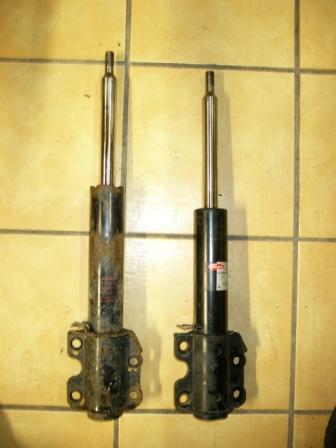

Re: Federbeine
Es gibt unterschiedliche Bauhöhen, dass weiss ich!laforcetranquille hat geschrieben:Nochmal nachgelegt.....
Haben Gasdruckfederbeine für den 1,9 bzw. 2,2 Sprinter VA eine härtere Federkennung als die für die 1,6 bzw 1,7 Tonnen Vorderachse ?
Bleibt der Wagen damit bei gleicher Belastung vorne höher ?
Habe noch nicht eruieren können, was der Grund ist (meine Vermutung: Unterschied VA-Last 1300kg vs. 1700kg).
Der längere Dämpfer (links) stammt original aus einem LT 46, der rechte ist ein Zubehörteil, ev. falsch bestellt. Hat im LT 46 nicht lange gehalten...leider!!
Die Dämpfer vom 616er (2,2t VA-Last) kenn ich nicht, wäre aber cool zu wissen, ob die einfach so auf den Achsschenkel des LT 46 passen. Kenne die konstruktiven Unterschiede (Fahrwerk) vom 616er zum Rest der T1N-Familie nicht aus erster Hand, gehe aber davon aus, dass der 616er einfach eine Art heavy-duty verstärkte Version der ursprünglichen Variante ist (VA-Körper).
