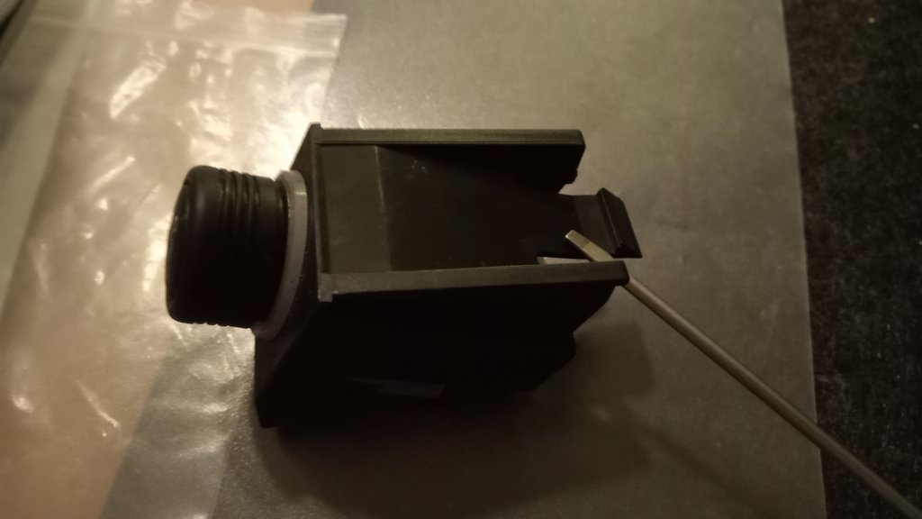

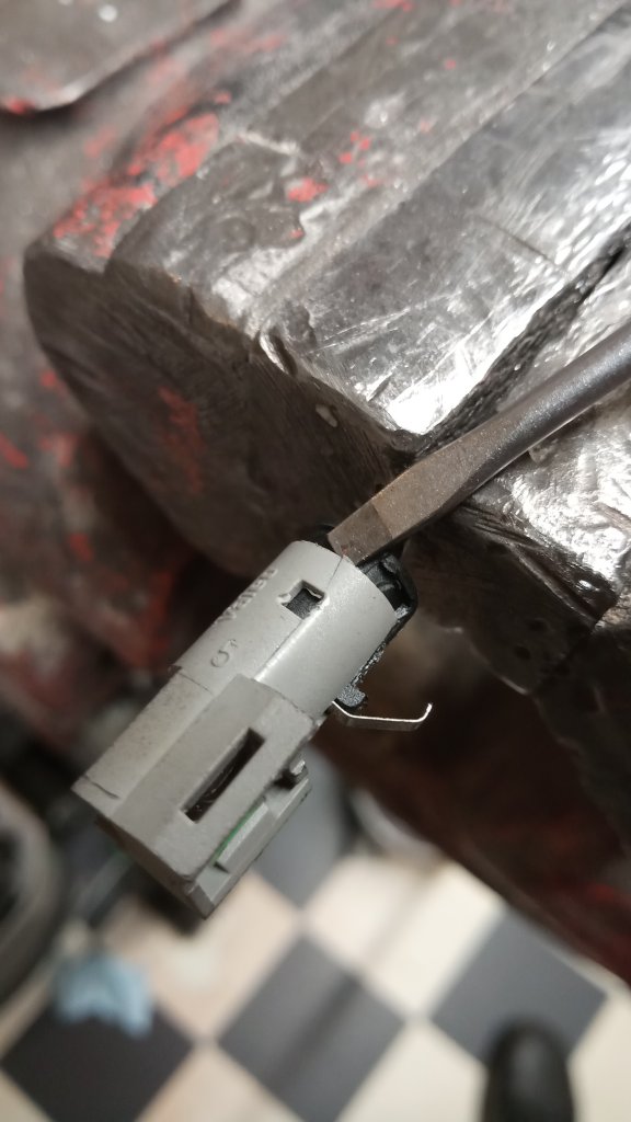

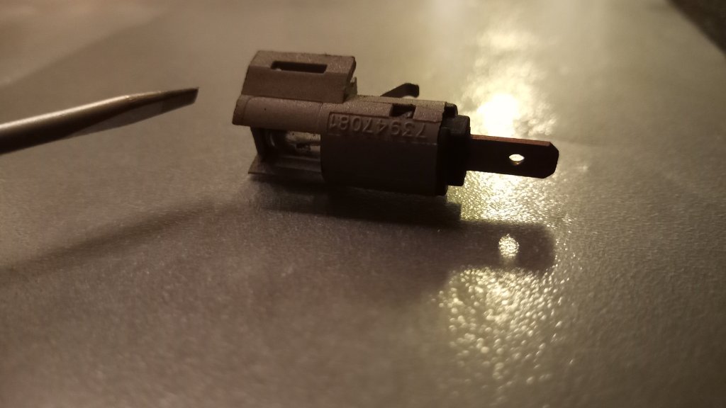

Ascher ausbauen -> Video bei jutjube verfügbar. Kabelhalter vorsichtig entriegeln / ausclipsen, nicht abreißen!
Zigarrenanzünder durch Entriegeln der Haltenase (hinten) in Richtung Laderaum aus der Führung nehmen.
Hellgraue Halterung seitlich am Anzündergehäuse mit Madenschraubendreher vorsichtig ausclipsen.
Unter leichtem Zug am Steckkontakt die schwarze Fassung aus dem grauen Gehäuse ausclipsen.
Glühlampe herausziehen. Einbau in umgekehrter Reihenfolge. Kabelclips an der Rückseite Gehäuses
nicht vergessen, sonst ist das Kabel bald nach hinten ab, wenn der Ascher herausgezogen wird. Ca. 30 Minuten
Zeitaufwand. Glassockellampe 12V Sockel T5 W2x4.6d
