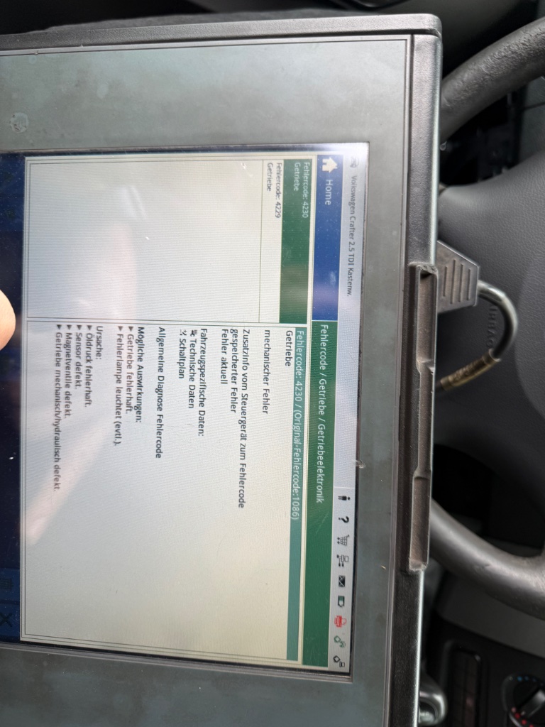

Das waren die ersten Fehlercodes die ich ausgelesen habe

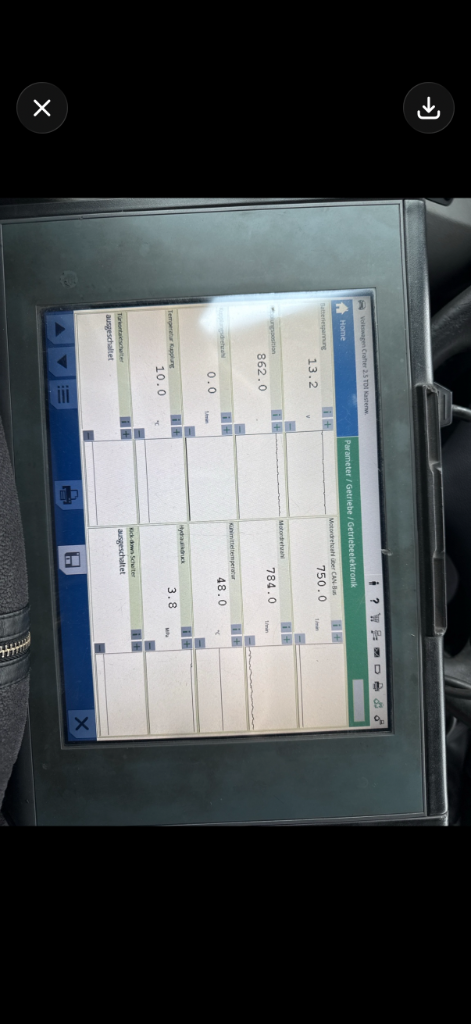

Hier der Hydraulikdruck

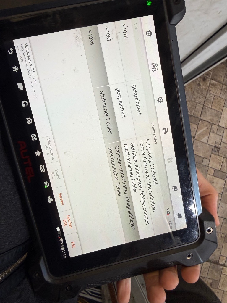

Danach diese Fehlercodes mit anderem Diagnosegerät:

Also Interesseant ist wie sieht die Countzahl aus? Was und wie würde angelernt ?? Beim Sprinter war es so das bei nur Manueller Schalt Möglichkeit immer ein Motorfehler die Ursache war ! Leider kenne ich mich mit der VW Variante nicht aus 🙄 denke aber das es dort genauso ist 🙄 Wurde beim Getriebe Ausbau das Hydraulikoel kontrollieret bzw aufgefüllt?

RD1191

Ich überlege eine gebrauchte Hydraulikeinheit zu kaufen und durch die Werkstatt tauschen zu lassen, weiß jedoch nicht wo ich so eine herbekomme…
