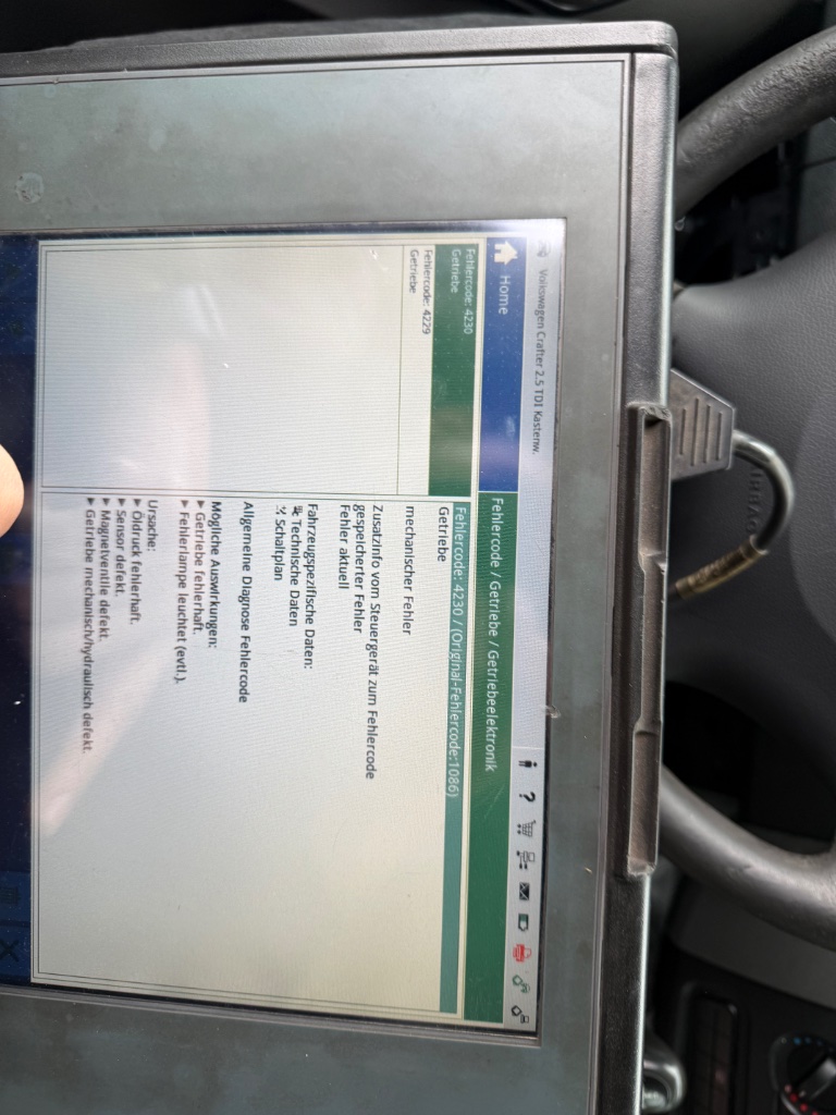

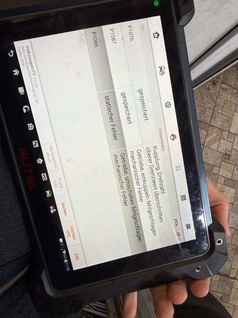

Re: VW Crafter Getriebe Shiftmatic/Sprintshift Problem
Grüß dich @sprinter75,
du hattest mir schon letztes mal geholfen
schön dich wieder zu sehen.
Ich füge ein paar Bilder zu:
Das waren die ersten Fehlercodes die ich ausgelesen habe

Danach diese Fehlercodes mit anderem Diagnosegerät:
