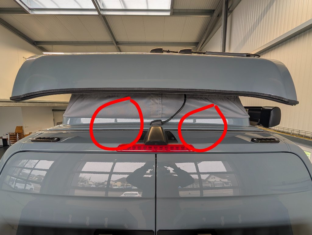

Hallo zusammen, ich benötige euren Rat.
Ich möchte an meinem Grand Canyon S die Kabel der Umfeldbeleuchtung nach innen verlegen. Welche Lösung bietet sich eurer Meinung nach hierfür am besten an?
Folgende Optionen ziehe ich in Betracht:
- Jeweils eine zusätzliche Kabeldurchführung links und rechts der bestehenden der PV-Anlage durch den Sockel des Aufstelldachs. (siehe Anhang)
- Hinten zentral durch den Blindstopfen bei der Kamera. (Siehe Anhang)
- Gibt es eine andere Stelle, die ihr empfehlen würdet?
Dabei ist mir besonders wichtig, dass die Durchführung dicht ist und ich die Kabel im Innenraum gut erreichen kann, um den Installationsaufwand gering zu halten. Haltet ihr es für realistisch, die Kabel im Innenraum über den Dachhimmel zur B-Säule auf der linken Seite zu führen, ohne die Hängeschränke erneut demontieren zu müssen?
Wie ist eure Einschätzung dazu?
Vielen Dank vorab für eure Hilfe!

@jan Ich würde durch die Durchführung von der Solar mit rein gehen. So ist mein Plan, wenn ich mit der Beleuchtung weiter mache!
