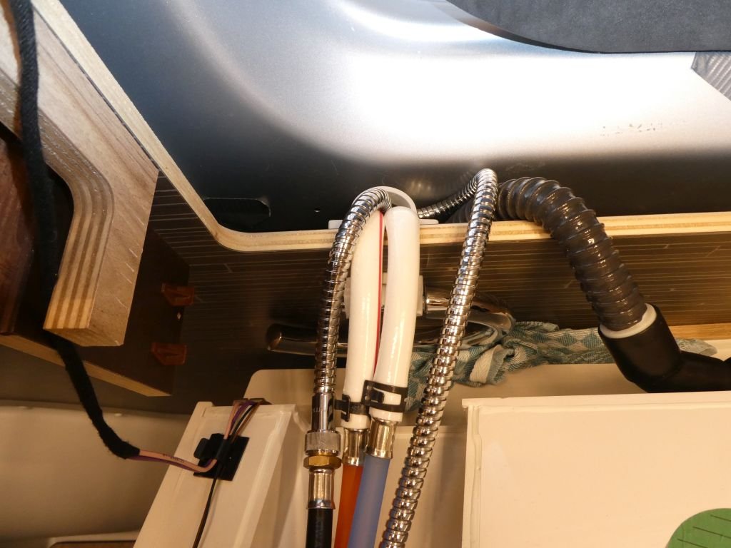

... hatte ein Problem mit fast abgerutschtem Schlauch und der Ausbau des Waschbeckens war erforderlich. Habe zunächst die bekannten 4 Schrauben entfernt. Nichts rührte sich. Habe dann mit Endoskopkamera den hinteren Bereich eingesehen und keine weiteren Befestigungen entdeckt. Hatte irgendwann die Faxen dicke und habe mit sehr viel Kraft die Basis schön in horizontaler Lage verbleibend, nach vorne gezogen. Da musste ich schon einen 'Schmerzpunkt' überwinden. Vorher natürlich das Becken in 45 Grad-Position ausgebaut.
Das ganze Waschbecken war wohl im Rahmen der Vormontage knallhart eingebaut worden.
Achtung : bei der Demontage auf die dünne Holzlamelle / Verkleidung achten ! Diese dünne Holzlamelle - nur ca. 2mm - liegt in einer Nut des Waschbeckens und kann beim Rausziehen wohl leicht zerbrechen. Ich hatte Glück und die Lamelle blieb gesund. Siehe auch rote Pfeile Photo 3.

... Fitting des Brausenschlauches - schwarz ummantelt / siehe Photo 2 - hatte sich an der Armatur gelockert und das Wasser lief nicht nur innerhalb des Lumens, sondern auch außen am Schlauch hinunter. Das außen am Schlauch abgelaufene Wasser - es war nur wenig gewesen - hatte sich in der Bilge des Toilettenkastens gesammelt. Trotz der relativ geringen Wassermenge hatte ich eine zeitaufwändige Diagnostik betrieben und glücklicherweise den Fehler gefunden.
