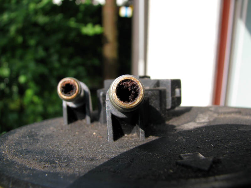

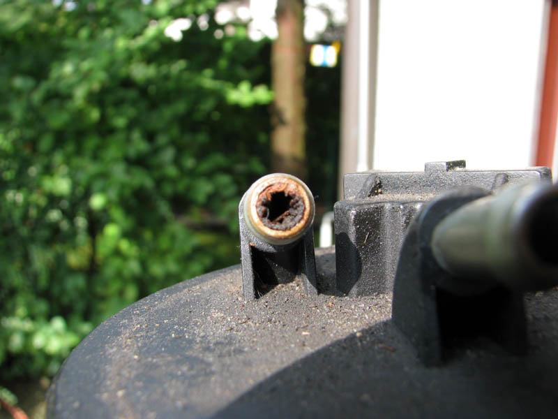

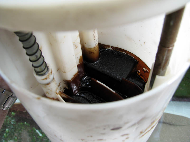

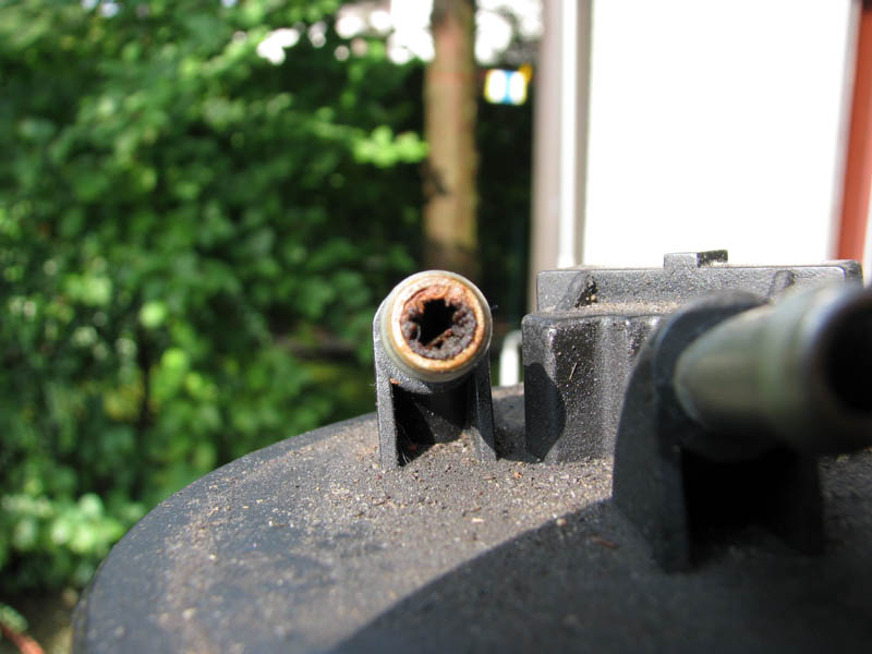

Hallo, hier ein delikates Beispiel eines Gerichtsprozesses gegen DC wegen (durch vereidigte Sachverständige nachgewiesenen) DC Werstatt Murks an meinem Sprinter 312 D
Fehler: zeitweises Umschalten im den Notlauf mit Indikation als Fehlerursache = Nadelbewegungsmelder NBF.
es wurden von DC OHNE Auftragserteilung getauscht alle Injektoren, NBF, AGR, kompletter Zylinderkopf, Steuergerät, Kabelbaum, Klima abgeklemmt, Turbolader und Kleinteile. Der Fehler war weiterhin vorhanden mit der Indikation Fehler durch NBF.
Die eigentliche Fehlerursache war Dieselschlamm im Schwalltopf des Dieseltanks. Auswirkung: bei steigender Drehzahl wurde nicht genug Diesel gefördert, über die Schnellkupplung der Dieselzuführung zu VP 37 wurde Luft gezogen, der Spritzversteller der VP 37 lieferte falschen Einspritzzeitpunkt und er NBF hat dieses als Fehler erkannt und korrekterweise gemeldet ohne die eigentliche Fehlerursache zu sein. DC beharrt auf der Notwendigkeit der durchgeführten Arbeiten die von den Sachverständigen als völlig unnötig in den Gutachetn beschrieben wurden. Der Prozess ging über 2 Jaher und für DC verlustig. Ohne Rechtsschutz keine Chnace. Eine Erklärung seitens DC bis heute nicht,
Ist schon ein Satfladen, jedenfalls rennt mein Sprinter wieder, die Reparatur wurde in Eigenleistung durchgeführt und war zugegeben etwas aufwendig.

Hallo konolikonoli hat geschrieben:Hallo, hier ein delikates Beispiel eines Gerichtsprozesses gegen DC wegen (durch vereidigte Sachverständige nachgewiesenen) DC Werstatt Murks an meinem Sprinter 312 D
Super Beitag, der mir bei meinem Wohnmobil geholfen hat, dass nicht der Motor samt Vorderachse ausgebaut wurde um die Einspritzpumpe zu tauschen.
Ich habe ein gebrauchtes vollintegriertes Wohnmobil auf 412D Basis gekauft und hatte anfangs hochsporadisch Leistungsverlust sobald am Berg mehr Leistung benötigt wurde. Nachdem der Fehler häufiger auftrat war ich in der Werkstatt und es wurde als Fehler Spritzversteller Einspritzpumpe ausgelesen. Auf Grund der vielen Beiträge zum Thema habe ich zuerst mal selbst das gesamte Unterdrcksystem überprüft und konnte diesen Fehler somit ausschließen.
Nachdem ich keinen Fehler finden konnte habe ich mit meiner DC Werkstatt vereinbart den Fehler Zug um Zug zu lokalisieren. Nachdem der NBF auf Grund sehr stark schwankender Istwerte ohne Erfolg getauscht wurde habe ich mich auf Grund deines Berichtes durchgesetzt erst einmal die Dieselzuführung zu überprüfen. Nachdem DC dann im aufgeschnittenen Filter Flocken gefunden hatte wurde beschlossen am Tank anzufangen. Dies war auch ein voller Erfolg wie die Bilder zeigen. Dieselpest mit sehr stark verengten Leitungen am Tankgeber. Ich habe ihn tauschen und auch die Leitungen gleich komplett erneuern lassen und siehe da ... das WOMO bringt wieder volle Leistung auch am Berg
