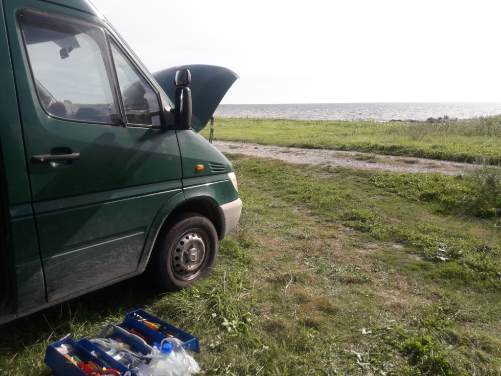

ich stehe gerade am Strand auf Saaremaa in Estland mitten im Nirgendwo. Mein Sprinter 208 CDI Bj 2000 82 PS 2,2l (205000km) springt nicht mehr an. Wenn ich versuche zu starten, klackt es kurz und danach blinken auch nachdem ich den Schlüssel rausgezogen habe, ABS, EBV , Fernlicht, Nebelschlussleuchte, Vorglühlampe weiter und spinnen rum ,also gehen an und aus und flackern rum.
Ich habe jetzt bereits den Zündanlassschalter gewechselt und ein Hochstromrelais um Motorraum. Die beiden Ersatzteile hatte ich dabei, aber leider ist es immer noch nicht weg. Scheinbar hat es einen anderen Grund.
Die Masseverbindung zum Motorblock ist auch neu. Das sollte es auch nicht sein eigentlich.
Denkt ihr es ist der Anlasser? Oder das Kabel zum Anlasser?
Ich hoffe ich kann das irgendwie ohne Werkstatt lösen. Bin dankbar um jeden Rat
