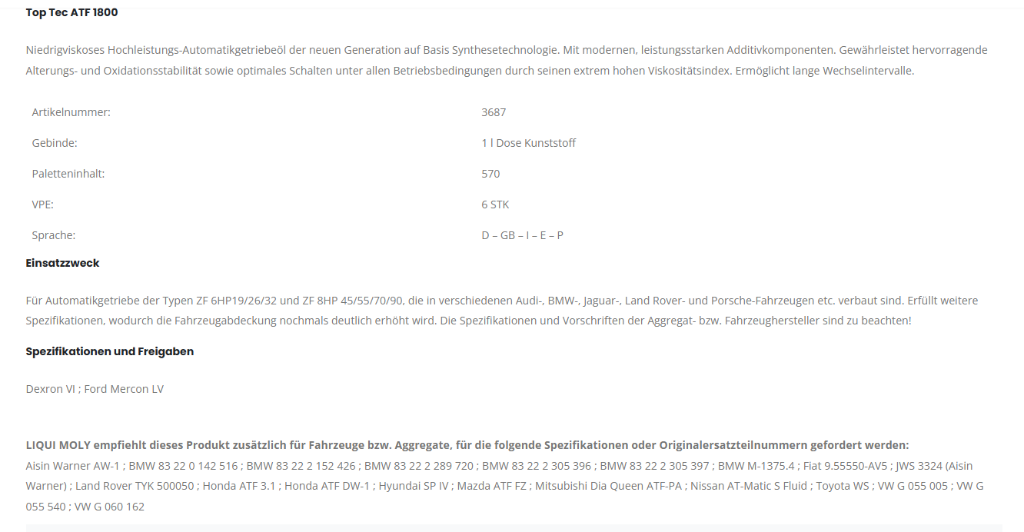

Thomas, grüß Dich Meiner
Laut Liqui Moly passt das 1800er aber nicht, kein Wort von Mercedes:
[img][/img]
Hier nachzulesen: https://www.liqui-moly-shop.ch/index.ph ... -atf-1800/
Beim 1600er passt alles. Und bei unseren am Gewichtslimit agierenden James Cooks würde ich das schon für relevant halten.
Matthias

Hi Friends, hallo Freunde
@ Helmut (v-dulli) so sehe ich das jetzt auch.
@ der mat (Matthias) danke für das Kontrollblatt von Liqui Moly. Ist ja irre, dass da wirklich nix vom Daimler steht.
Ich werde also demnächst auf die richtige Suppe wechseln lassen und hoffen dass damit die Probleme behoben sind.
Lustig, dass während 7.000 km Marokko im Frühjahr nix war, aber bei 38 Grad in Germany schon.
Hoffentlich lässt sich das Spülgerät von Liqui Moly entsprechend betanken.
Frohes weiterschwitzen, LG Thomas
