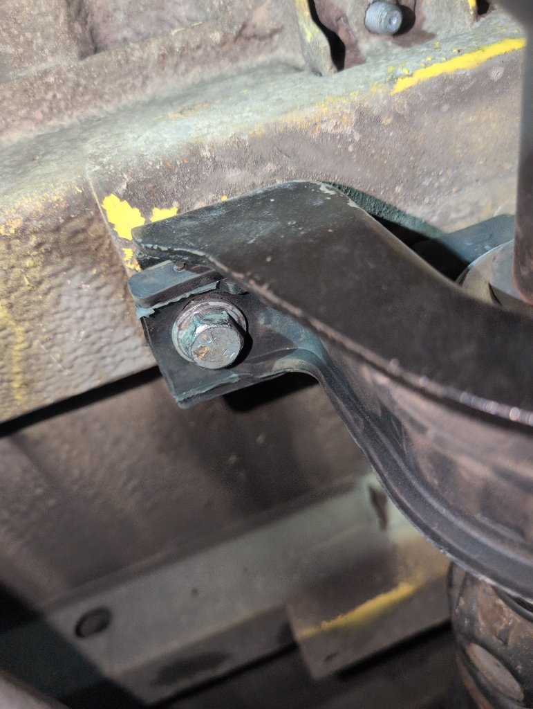

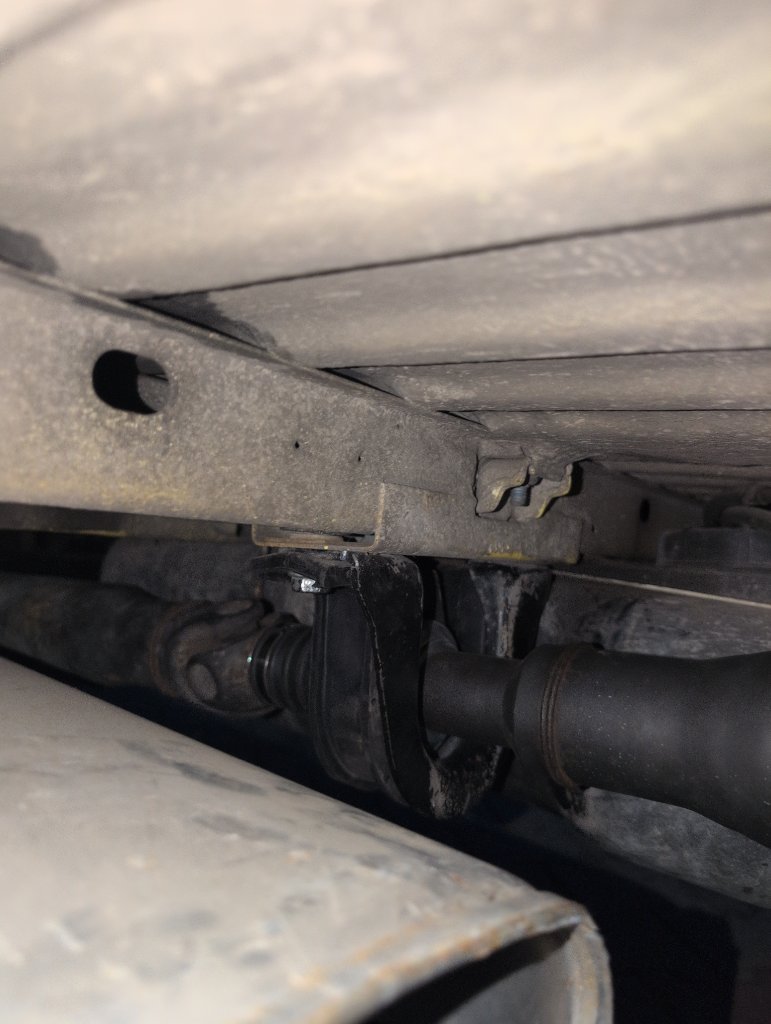

Modell: Sprinter 902 212d
BJ 2000
Hi, ich stecke gerade unterwegs fest und evtl kann jemand helfen.
Ich finde online leider absolut nichts dazu. (Bin Anfänger Schrauber.)
Ich habe das Mittellager meiner Kardanwelle gewechselt, und bei dem Sprinter Modell ist bein Mittellager noch eine Metall Halterung (bei anderen Autos scheint das immer ein Teil zu sein, hier zwei).
Die einzige wie ich es montiert bekomme ist die Halterung des Mittellagers innen, und das eigentliche Mittellager mit Gummi außen montiert. Nach ein bisschen Fahrt sehe ich aber wie sich das Gummi biegt, ich kann mir auch nicht vorstellen dass die ganze mittlere Kardanwelle an dieser Gummihalterung hält.
Hat jemand dazu Erfahrung und könnte helfen?
