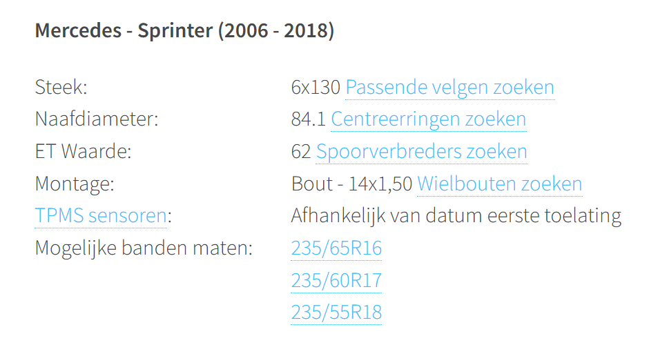

Dies ist die Originalfelge.
https://www.steekmaat.nl/auto/Mercedes/ ... 2018).html

ET is 62 auf 37
Das ist ein Unterschied von 25 mm, und das bedeutet, dass Reifen und Felge 2,5 cm weiter außen montiert werden.
