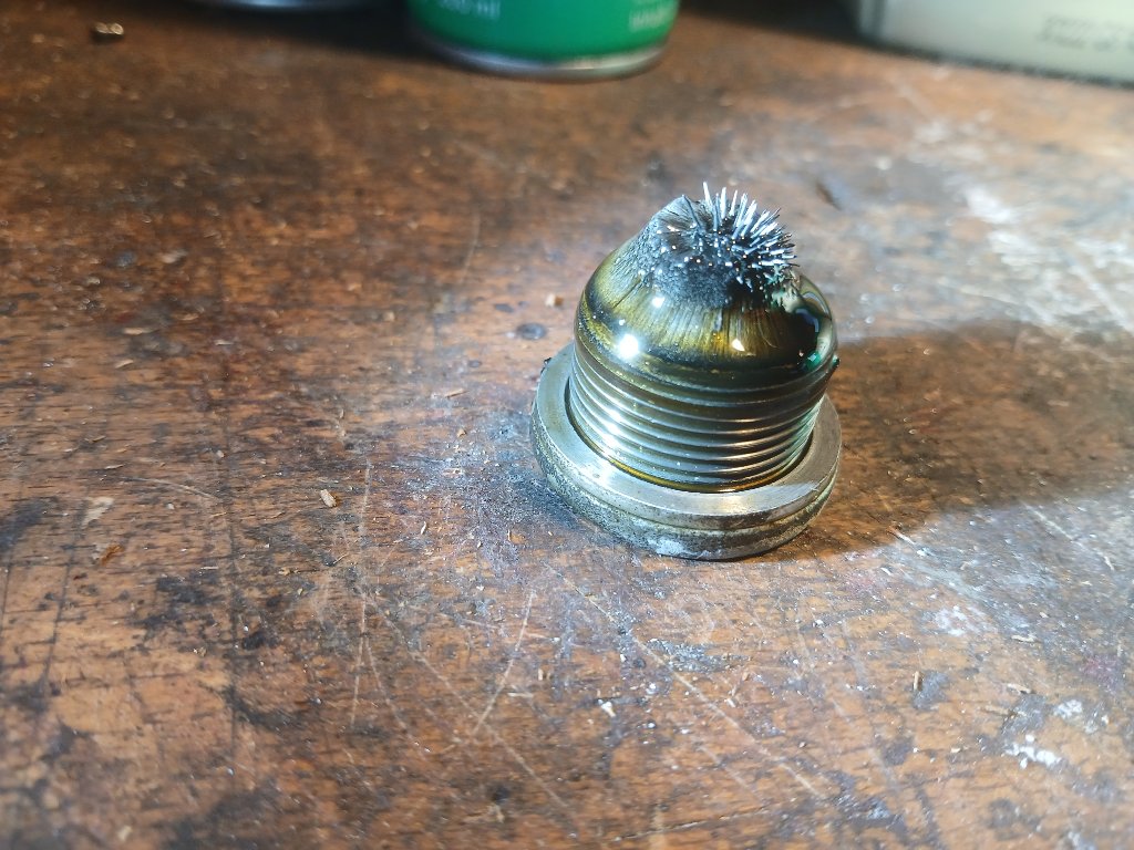

Oberaigner meint, das sei fast ausgeschlossen, solche Geräusche macht das Diff nicht. Der SPÄNEBEFUND DER ABLASSSCHRAUBE war unauffällig.

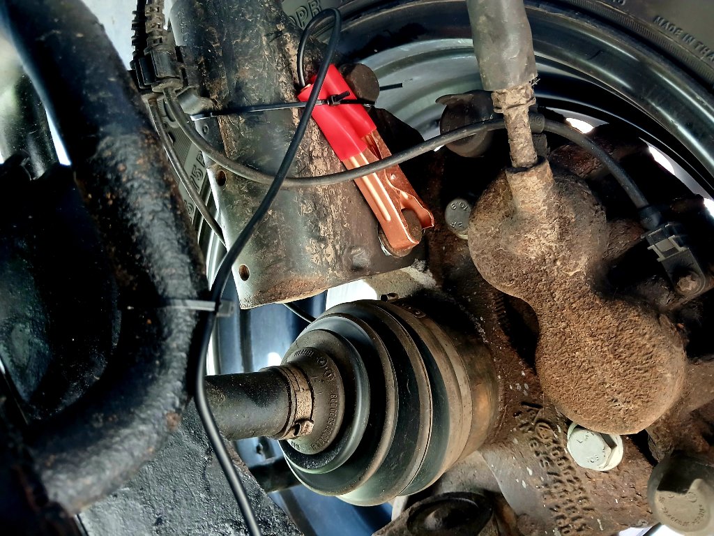

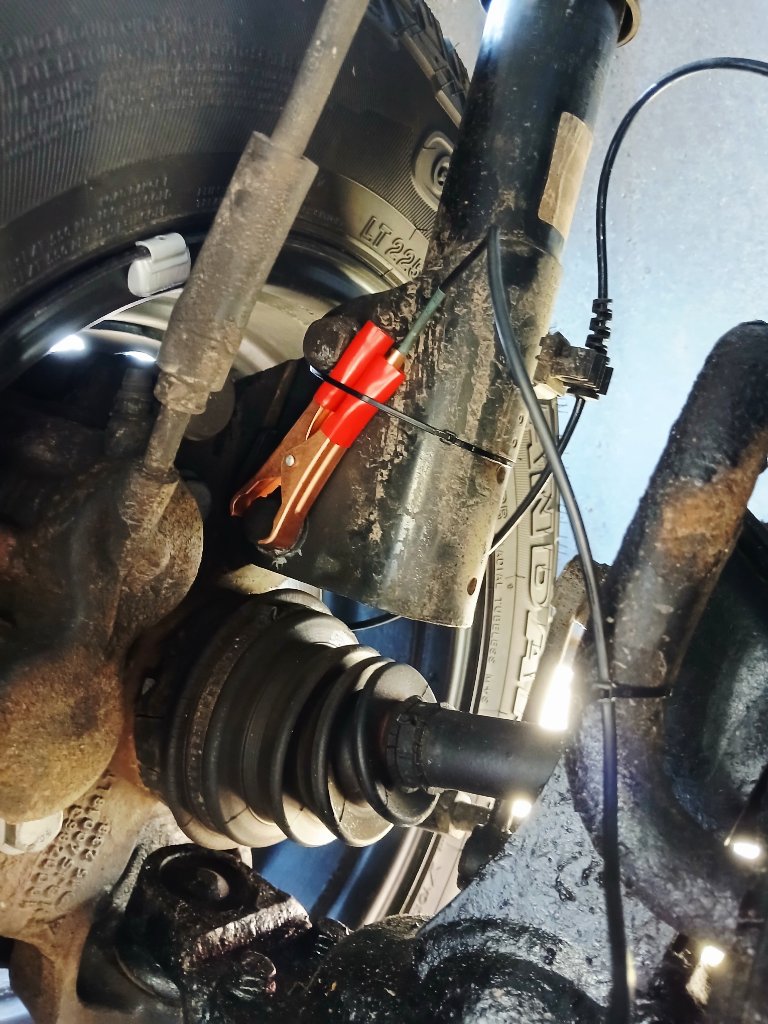

Gestern hatte ich das Ding nun da und habe an vier Stellen die Sensoren angeklemmt:
- Untere Schraube der rechten Stoßdämpferbefestigung
- Gussnase rechts auf dem Vorderachs-Differential nahe dem Ausgangslager
- Gussnase links auf dem Vorderachsdifferential nahe dem Ausgangslager
- Untere Schaube der linken Stoßdämpferbefestigung.
An den Sensoren, die aus Piezoelementen bestehen, die in Metallklammern befestigt sind, sind je ca 5m Kabel dran, die ich unter dem Auto mit Kabelbindern zusammengelegt hatte und zur Fahrertür unten ins Auto geführt habe. Vorsicht vor den eingelenkten Rädern und die Kabel so führen, dass sie nicht von denen erwischt werden.

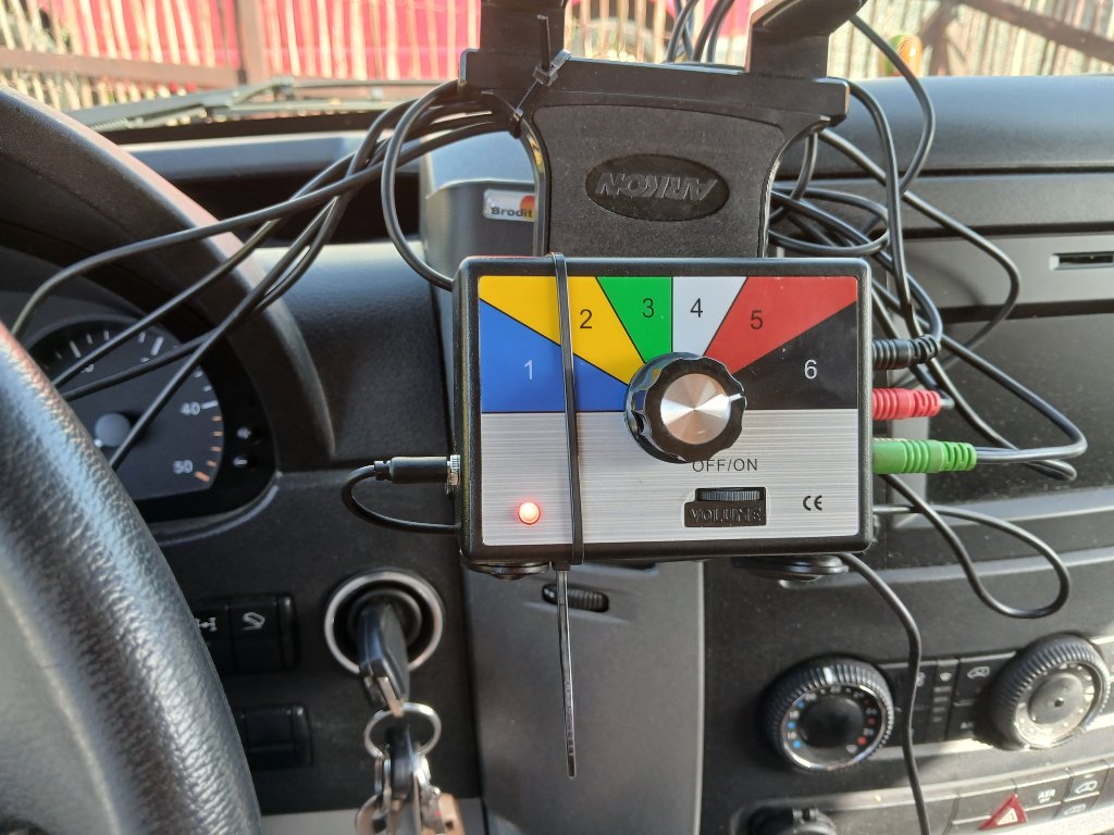

Die Auswertung der Signale geschieht über einen einfachen Verstärker mit einem An/Aus-Potentiometer, der die 6 möglichen Eingänge über einen Drehschalter einzeln anwählbar macht und die Ausgabe über eine Klinkenbuchse auf einen Kopfhörer ermöglichst. Den Verstärker brachte ich derweil mit einem Kabelbinder auf der Tablethalterung am Armaturenbrett an.

Mit den Kopfhörern nicht eindeutig identifizierbar, woher es kommt, weil es im Auto so markant laut war. Ich presste die Muscheln des Kopfhörers fest auf die Ohren und war immer noch nicht sicher, woher das Geräusch kommt- aus dem Kopfhörer oder aus dem Resonanzraum des Fahrerhauses.
Zurück nach Hause und eine alte Freisprecheinrichtung vom NOKIA ausgegraben mit zwei Ohrstöpseln dran.
Wieder Abfahrt. Diesmal deutlichere Geräuschverfolgung, wobei sich das linke Radlager hervortat.
Drückte ich bei Tempo 70, wo das "wu-wu-wu" im Auto gar nicht mehr hörbar war, die Stöpsel tief in die Ohren, war das Geräusch sofort laut präsent. Jetzt hatte ich es :idea:
Der Rest war dann gemütlich. Links und rechts ausgiebig geprobt, dann die zwei Sensoren vom Differential und zurück blieb tatsächlich das linke Radlager, ganze 1400 Km alt und vor anderthalb Monaten erst gewechselt.
