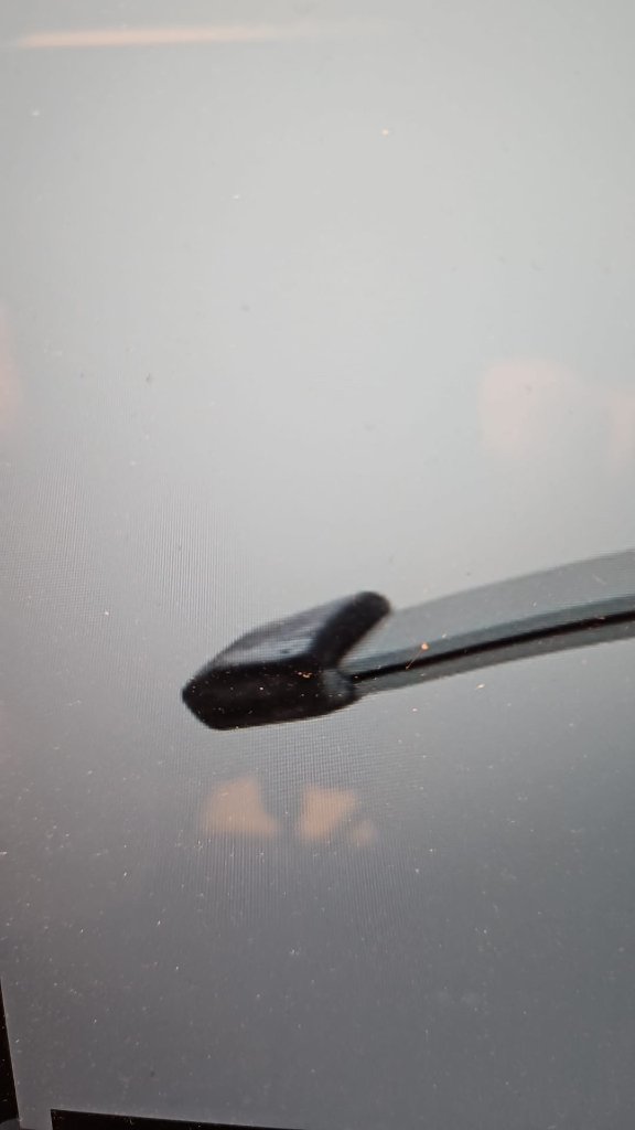

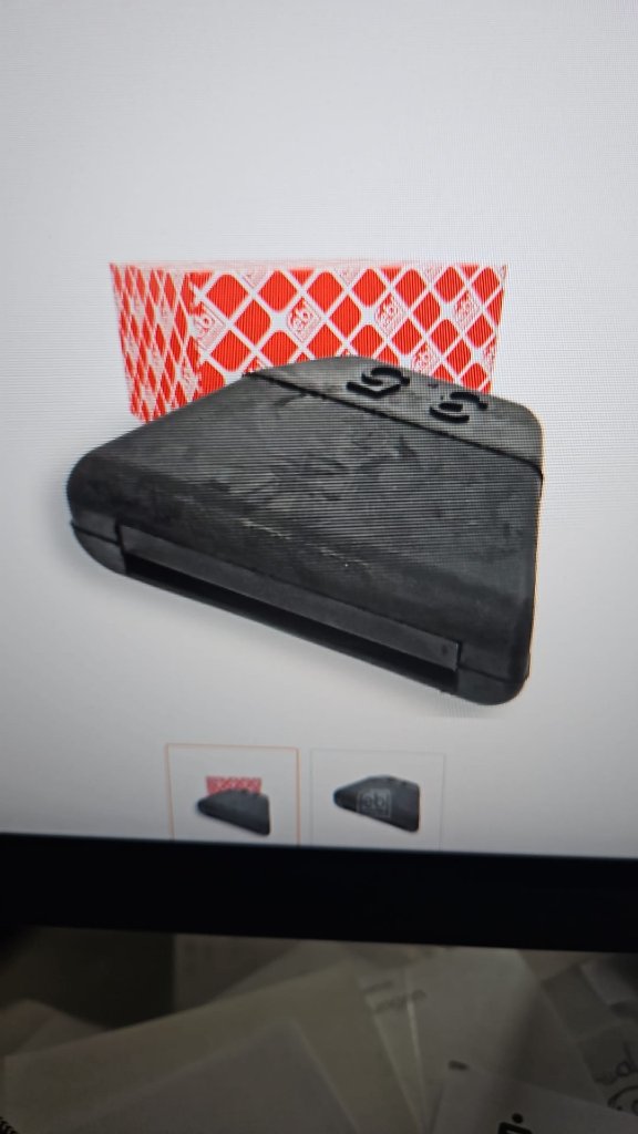

Hallo Leute,
weiß jemand, ob die Gummi Endstücke an der Vorderachs Querblattfeder alle gleich sind?
Oder gibt es für die verschiedenen Federn auch verschiedene Endstücke?
Bild zum Verständnis anbei...
Ich habe einen 2003er 316 4x4 mit einer doppelten Feder.
Danke und Gruß
Thomas

Hy 👋
Wenn ich mich Recht erinnere gibt's verschiedene Gummi . Ein Blatt , zwei Blatt oder Kunststoff , müsste man Mal klären 🙄

Opa_R hat geschrieben: 17 Mär 2026 22:59 Hy 👋
So ist es.
Die Maße der Blätter sind ja unterschiedlich und die doppelten separiert voneinander.

Vielen Dank,
also muß ich leider zu Mercedes und nachfragen...

A9013222319 ist die benötigte Teilenummer.
Gummilagerung für Doppellagenfeder.
