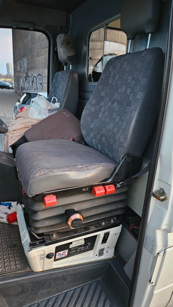

Hallo Leute,
passen Sitzkissen und Rückenlehne eines 2003er "Normal"-Sitzes auf einen 2002er Schwingsitz?
Ich möchte den Schwingsitz aus meinem alten 2002er (gelb) in den neuen 2003er (weiß) pflanzen, aber die viel besser erhaltene Rückenlehne und Sitzkissen vom 2003er auf dem 2002er Schwing-Sitz nutzen.
Sind Rückenlehne und Sitzkissen austauschbar?
Danke und Gruß
Thomas

Hy 👋
Ja , bis auf den Bezugstoff 😉

Hy👋
Und das geht sogar super fix 😁 Verriegelung des Sitzkissen drücken und dann das Kissen nach vorn rausschieben . Bei der Rückenlehne, nach vorn klappen und rechts und links die Imbusschraube raus . Einbau in umgekehrter Rheinfolge 😉

Also:
Sitz-Basis Umbau ein Kinderspiel. 6 Inbusschraube an den Sitzschienen, fertig.
Umbau der Rückenlehne, 3 Schrauben, easy, paßt (auch denn die Verstllung an beiden Sitzen ganz anders aussah.
Sitzkissen paßt nicht, zumindest habe ich es am Ende des Tages bei schwindendem Licht nicht hinbekommen.
Das alte Sitzkissen vom alten Schwingsitz ist unten flach, das neue Sitzkissen vom neuen Nicht-Schwingsitz ist unten "bauchig" und stößt vermutlich an die Schwingmechanik.
Ich schaue noch mal bei Licht, aber ich glaube es wird nicht passen.
Danke & Gruß
Thomas

Hy👋
Sollte es nicht passen , zieh den Bezug ab und Tausch ihn gegen den anderen. Geht einfach. Am Bezug ist ein Keder angenäht. Diesen aus dem Blech ziehen und beim Zusammenbau mit drücken auf den Schaumstoff umschlagen und den Keder wieder reindrücken. Ist echt keine Hexerei 😉

Danke für den Tipp, der Sitzkissenbezug war binnen 10 Minuten gewechselt!
Zusammenfassung:
Der 2002er Schwingsitz paßt problemlos in den 2003er Sprinter.
Die Rückenlehne vom 2003er Normalsitz paßt, trotz andersartiger Verstellung, problemlos auf die 2002er Swingsitzbasis.
Das Sitzkissen unterscheidet sich zwischen normal Sitz und Schwingsitz. Der normale Kissen Unterbau aus Metal ist unten bauchig und stößt an die Schwing Mechanik.
Der Schaumstoff der Sitzkissen ist unterschiedlich, weil das Normal-Sitzkissen 3 federne Gurtsteifen hat. Beide passen aber trotzdem auf beide Unterteile.
Die Bezüge der Sitzkissen sind kompatibel und binnen 10 Minuten getauscht.
Danke und Gruß
Thomas
