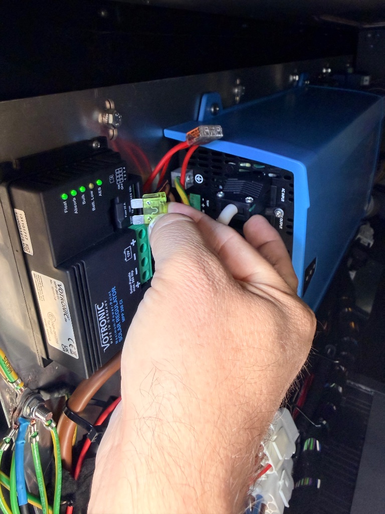

Typischerweise wurde vergessen, am Solarregler die Sicherung einzustecken. Das ist ein gängiger Fehler, den der Händler mit ziemlicher Sicherheit vergessen hat.
Hinten im Fahrzeug ganz links die Abdeckung abnehmen (ist nur mit Magneten) befestigt.
Dann 20 A Sicherung rein.

bei mir war damals auch die Sicherung nicht im Laderegler drin.
Ich weiß nicht, ob Hymer die vergessen hat, oder der Händler bei der Übergabe! Sicherung rein und Du hast Ladestrom drauf!
