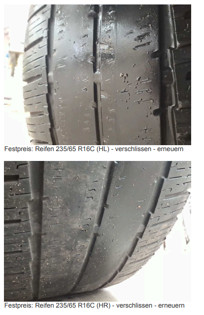

ich habe hier einen Sprinter 317CDI Baujahr 24 mit ca 45.000 km den ich ggf kaufen möchte. Jetzt ist es aber so, dass das FZ für mich, vermeintlich ein Problem mit der Hinterachse hat. Anbei die Bilder der Hinterreifen.
Der Händler stellt fest, das liege am Luftdruck. Das FZ sei i.O. Reifen sind inzwischen getauscht worden.
Das FZ zog allerdings deutlich nach links bei der Probefahrt.

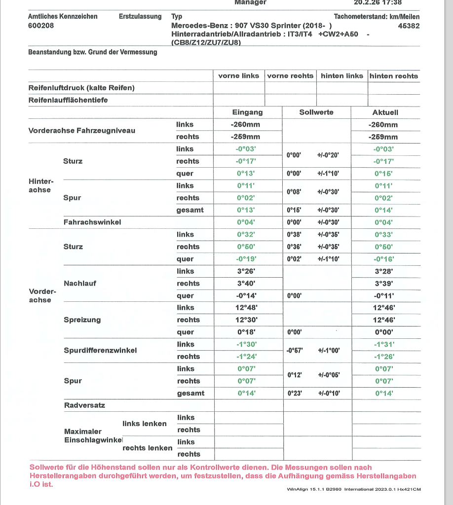

Ich vermutete das das FZ einen Schlag (Bordstein, Schlagloch) auf der linken Seite bekommen hatte. Da wir ja beim Sprinter eine starre Hinterachse haben und ich keine Lust habe, dass ich nach 20.000km wieder neue Reifen draufpacken muss, habe ich um eine Achsvermessung gebeten.
Protokoll anbei.
Auf den ersten Blick scheint alle i.O. Zumindest innerhalb der Toleranzen. Vermessung wurde mit neuen Hinterreifen gemacht. Der vordere Linke Reifen ist auch getauscht. Die Reifen stehen laut Händler aber nicht mehr zur Besichtigung zur Verfügung.
Wie seht ihr das? Ist das ok für das FZ? Mir ist klar das das kein Neuwagen ist, ich habe nur bedenken, das ich mir hier ein Ei ins Nest lege und 100% beurteilen kann ich das nicht. Übersteigt einfach mein Wissen und das der Händler verkaufen will ist ja klar.

Moin!
Die Reifen sahen ja böse aus, da hat jemand viel Liebe in das Auto gesteckt.
Habe ich das richtig gelesen, Du hast jetzt 3 neue Reifen? Warum nicht gleich 4?
Sonst scheint alles in Ordnung und Du kannst jetzt losfahren.

Für mein Verständnis war der Luftdruck viel zu hoch - Spritsparer :mrgreen:

Das Schadensbild ist absolut Mustergültig für viel zu hohen Luftdruck. Schöner kann man es fast nicht hinbekommen.😉

Ok also sehe ich das richtig, dass Ihr im Prinzip das Problem mit "Luftdruck" in Verbindung bringt.
Die Spurabweichung aus dem Protokoll ist zu vernachlässigen? Während zum Beispiel die Spur rechts mit 0°02' fast neutral ist, weist die linke Seite mit 0°11' eine deutliche Vorspur auf. Fast Faktor 6 höher?
Die Bremmsvermessung ist auch zu vernachlässigen? An der 1. Achse (vorne) hast ich eine Differenz von 53 daN (468 links zu 415 rechts). Das entspricht einer Abweichung von ca. 11%.
Ich bin kein "Techniker" aber kann mir das noch jemand abschließend vermitteln?
Wäre euch sehr dankbar.
Seicodad
Beiträge: 236
Wohnort: Oberbayern
Re: Achsproblem Ja oder Nein?
Beitrag von Seicodad »
Sorry nicht böse gemeint, aber kommt mir schon fast schon vor , als dass du versuchst irgendwo etwas zu finden wo nichts ist.
Alles im grünen Bereich, solang auch wirklich gemessen wurde. 😉

discotec
Beiträge: 17
Registriert: 22 Okt 2022 11:36
Beitrag von discotec »
Seicodad hat geschrieben: 24 Feb 2026 16:57 Das Schadensbild ist absolut Mustergültig für viel zu hohen Luftdruck. Schöner kann man es fast nicht hinbekommen.😉
...dem würd ich mich anschließen.
Zieht die Bude nur beim Bremsen nach links?
Dann könnten das auch ausgeschlagene Gummilager an den Blattfedern sein.
Im Stand fällt das bei der Achsvermessung uU gar nicht auf.

Bei meinem W907 unter Wohnmobil war der linke Vorderreifen ähnlich stark aussen abgefahren. Profil die äußeren 5 cm bei Null, ansonsten Reifen noch gut.
Alles war soweit in Ordnung. Erfahrener MB-Meister hat achsweise und einzelnen Reifen gewogen und tatsächlich war das Fahrzeug vorne links etwa 150 kg schwerer als rechts. Fahrer, Startbatterie, Bordbatterie. Zusätzlich fahre ich in der Regel bei weiten Reisen Autobahn mit gleichmäßig 100 und rolle flott in die Ausfahrt (Rechtskurve)
Abhilfe hat gebracht vorne links mit 0.5 Bar mehr Luftdruck zu fahren als vorne rechts und generell den Luftdruck an die Beladung anzupassen.
Aktuell beim dritten Satz Reifen bei etwa 80000 km ist das Profil unauffällig. Am Fahrzeug wurde nichts geändert.
