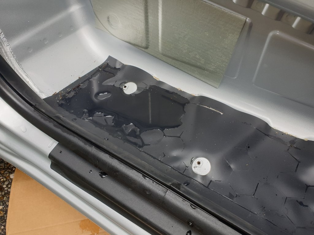

Wenn mein Sprinter (419, BJ 2025) so abgestellt ist, dass die Fahrerseite niedriger als die Beifahrerseite steht und es regnet, sammelt sich auf der Plastikschale der Trittstufe Wasser. Es steht bis zu ca 3cm hoch.
Es ist manchmal so viel, dass beim Öffnen der Beifahrertür ca 1 Liter Wasser rausläuft.
Wodran kann es liegen?

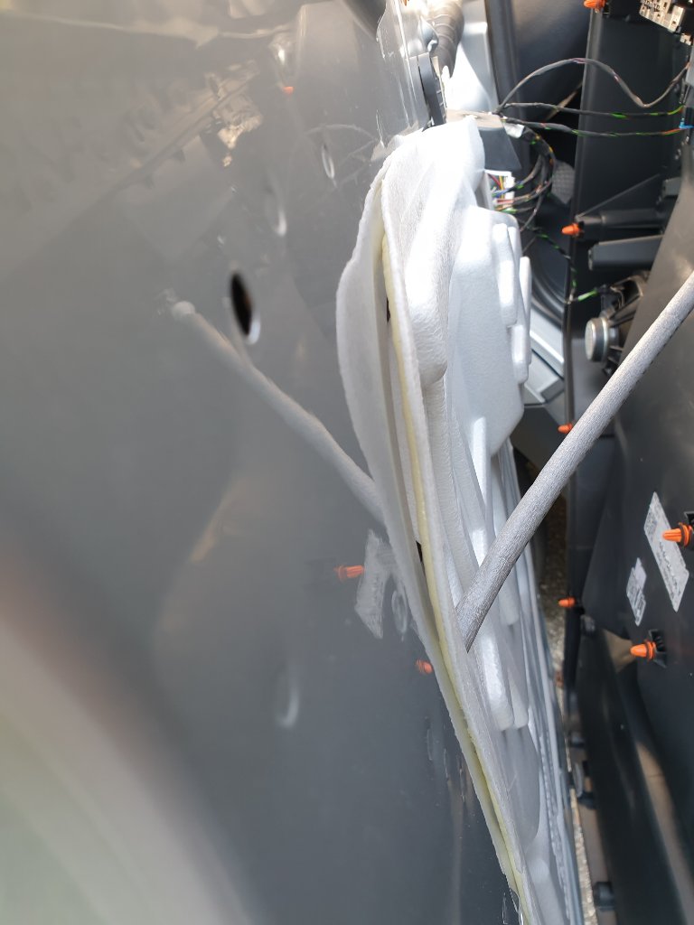

Re: Wasser Trittstufe Beifahrerseite
Servus,
ich hatte das auf der Fahrerseite. Die Ursache liegt aber nicht an den Türdichtungen. An der Fensterscheibe kann bei Regen unten an der Dichtleiste Wasser in die Tür rein. Leider ist diese Dichtleiste nicht wie bei jedem "normalen" Auto als anliegende Dichtung konstruiert, sondern Fahrerseite war im vorderen Bereich bei mir ein richtiger Spalt von oben zu sehen, gleich mal 1 bis 2mm breit. An der Beifahrerseite lag die Dichtung relativ gut an. Ich hab mir auch ein paar andere Sprinter angesehen und die Dichtung hatte da auch ziemliche Toleranzen. Auf jeden Fall ist das ja grundsätzlich noch nicht so ein Problem, die Tür hat unten ja Ablauflöcher. Aber jetzt kommt das eigentliche Problem: unter der Verkleidung ist innen an der Tür so eine weiße Abdeckung. Und die war rundherum nicht ordentlich angeklebt. Wenn es jetzt regnet, dann läuft durch den breiten Spalt unten am Fenster relativ viel Wasser in die Tür, gelangt dann innen an diese weiße Abdeckung und läuft nach unten. Und da jetzt unten die Abdeckung nicht ordentlich verklebt war, läuft das Wasser innen zwischen Tür und Plastikverkleidung auf die Trittstufe. Echt traurig, dass diese Dichtung an der Fensterscheibe nicht ordentlich konstruiert ist. Im Anhang hab ich noch ein paar Bilder hinzugefügt.
Schöne Grüße,
Hermann
Schöne Grüße,
Hermann
- Folgende Benutzer bedankten sich beim Autor HermannLeo für den Beitrag (Insgesamt 2):
- Schnafdolin (23 Feb 2026 14:41), Alexander3105 (23 Feb 2026 14:50)

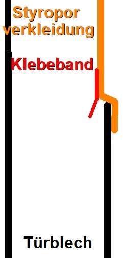

Ich hatte dasselbe Problem.
Thematik ist wie von Hermann beschrieben.
Ich habe auf die unteren Innenseite der weißen "Styroporverkleidung" eine Klebeband angebracht.
Das Klebeband ist auf 1/3 mit sich selbst verklebt. Dieser nicht verklebende Bereich überlappt das Blech nach innen und wirkt wie ein Abweiser.
Wenn dann mal Wasser runterläuft, wird es durch das Klebeband über die Blechkante geleitet.
Am einfachsten, wenn man die komplette Klebennaht der Styr.Verkleidung mit einem Cuttermesser durchschneidet, so lässt diese sich wieder verkleben.

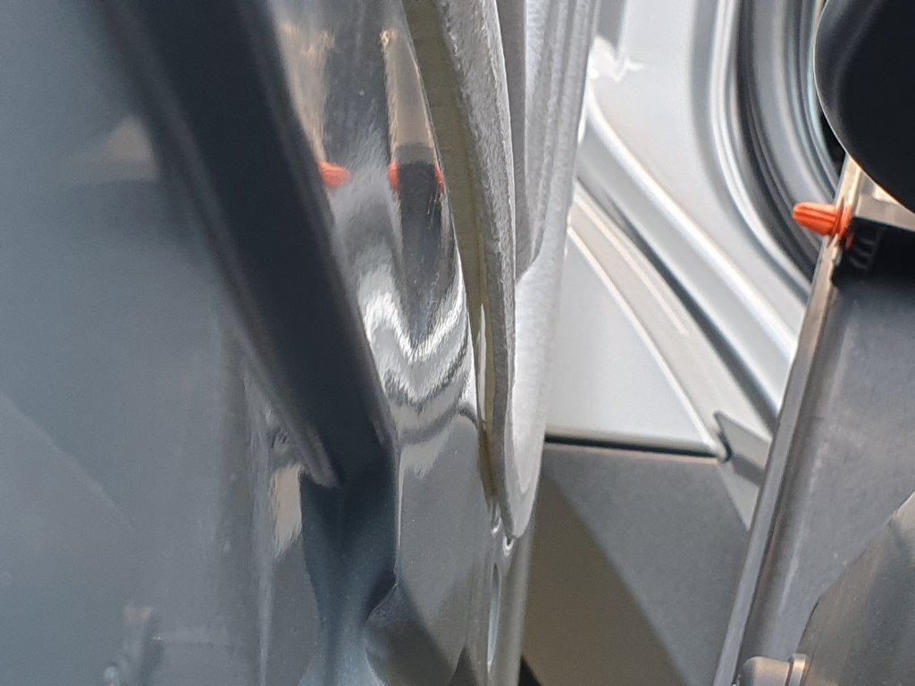

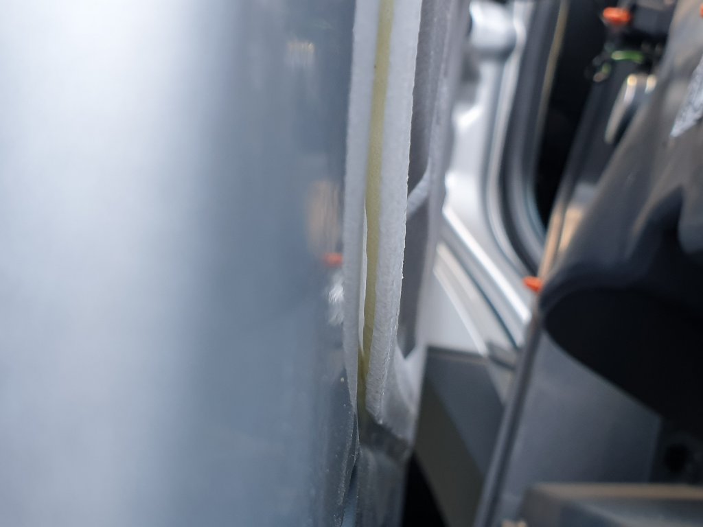

So, jetzt war ich bei MB. Sie haben die Ursache gefunden:
Ich habe einen Diebstahlschutz einbauen lassen und dieser hat die Türdichtung so gestaucht, dass dort das Wasser eindringen konnte (siehe Bilder)
Ich habe jetzt den Diebstahlschutz ausgebaut. Laut Ausbauer hat das noch nie einer gehabt ...
