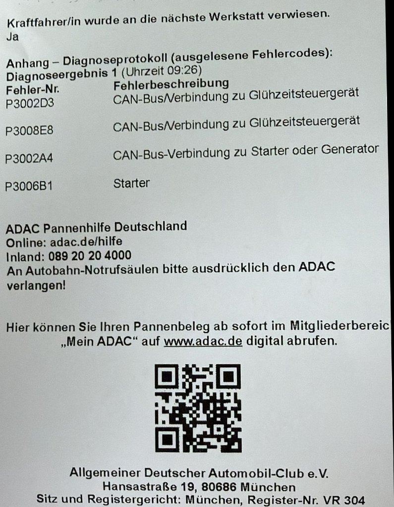

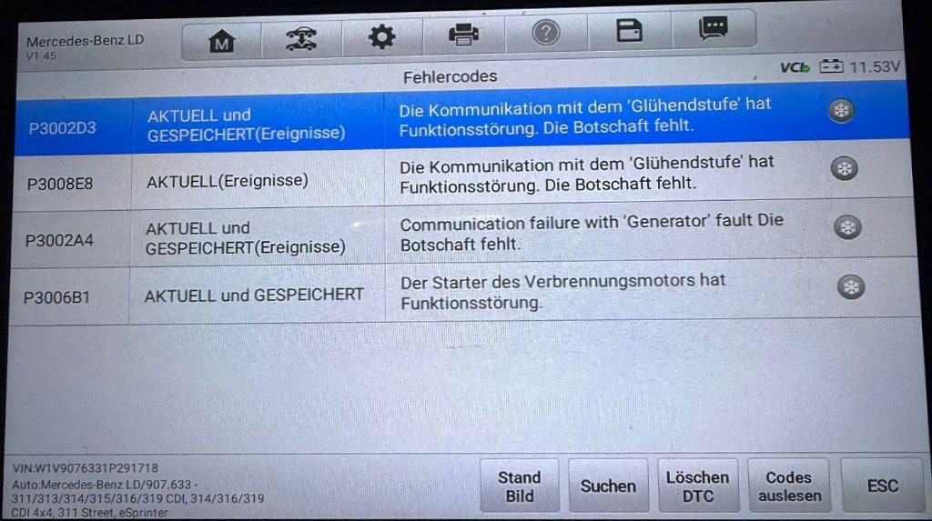

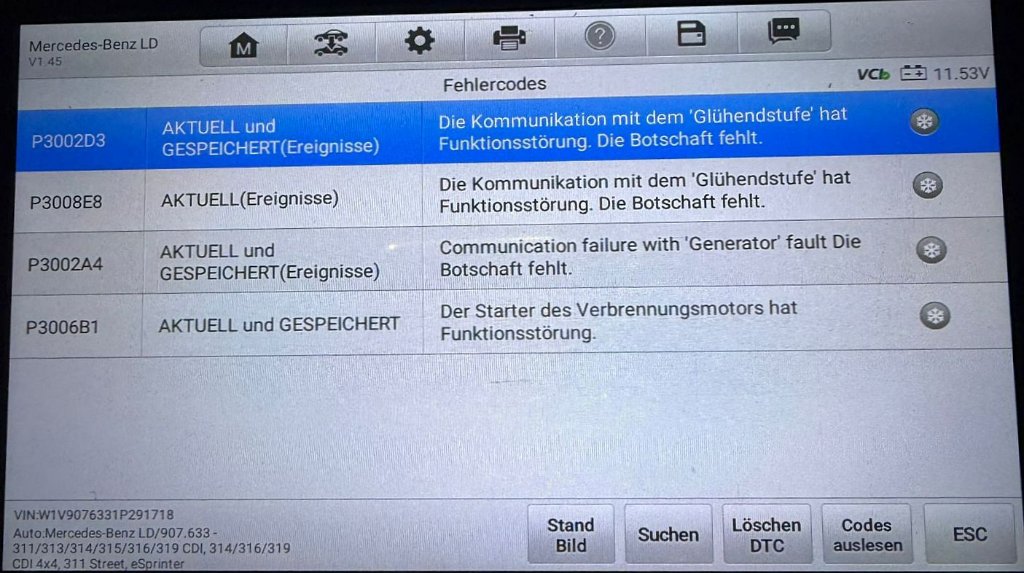

Sprinter 319CDI V6 Bj.21 startet plötzlich von jetzt ./. nachher nicht mehr; steht "natürlich" vollbeladen vor der vollen Garage ‼️🤦🏻
Starterbatterie neu + beide Schlüssel probiert (einer 3 Monate alt) + 1x Schlüsselbatterie neu; Zündung + Vorglühen = scheinbar normale Anzeigen
P3002D3 Kommunikation Glühendstufe fehlt - Botschaft fehlt
P3008E8 Kommunikation Glühendstufe fehlt - Botschaft fehlt
P3002A4 Kommunikation Generator fehlt - Botschaft fehlt
P3006B1 Starter des Motors hat Funktionsstörung
Was können/sollten "wir" tun + wo sitzt der Anlasser, um mal dran zu kloppen, aber "es zuckt sich" gar nichts ⁉️🤷🏻🧏🏻

P3002D3 P3008E8 P3002A4 P3006B1
ADAC schleppt den Sprinter jetzt zum Freundlichen, war aber trotz Ansage vorher mit Hundefänger da, um Starthilfe zu geben ‼️🤦🏻
Fehlercodes identisch.

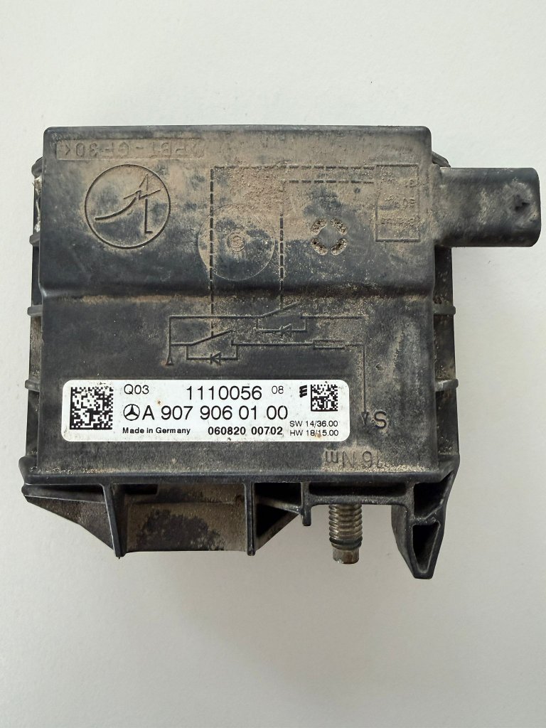

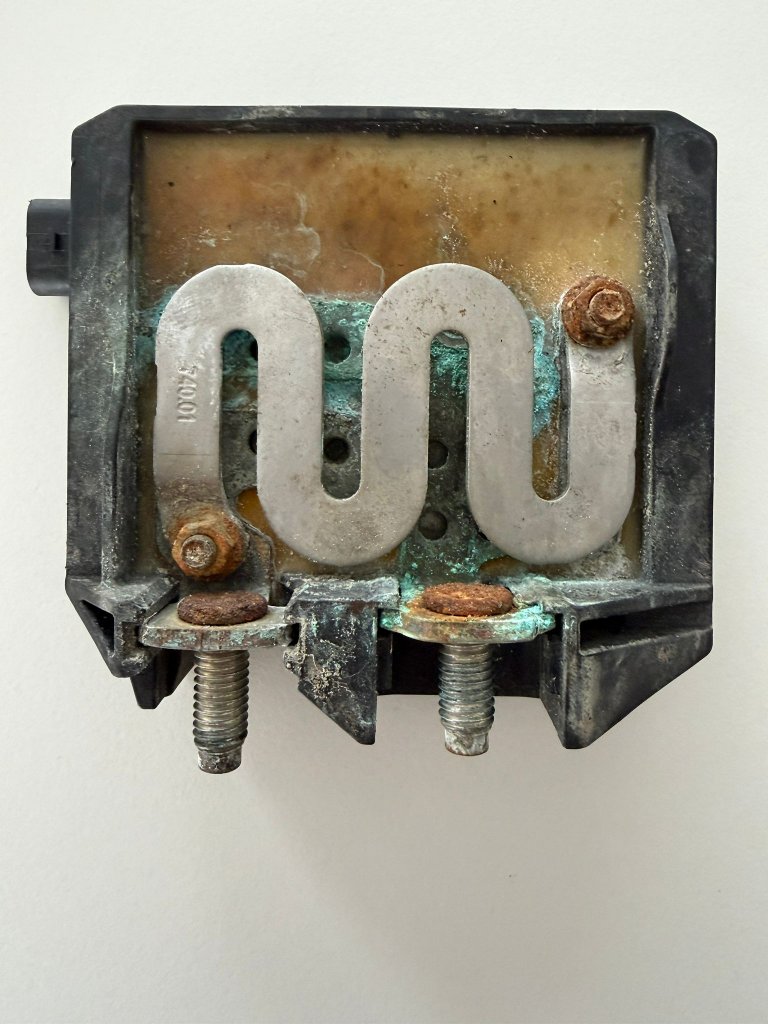

Der defekte Strombegrenzer wurde auf Kundenwunsch ausgehändigt. Dieses Teil sitzt nicht geschützt im Batteriefach, sondern ungeschützt unter diesem im Spritz-/Schmutzbereich.
Der betroffene Sprinter ist Baujahr 09/2020 <150tkm ‼️
https://originalteile.mercedes-benz.de/ ... 9079060100

Ersatzteilkosten von 110,43 € direkt bei Mercedes im OnlineShop und die Werkstatt wollte 1T€? Für zwei Schrauben lösen und wieder anziehen? Vielleicht noch 2 neue Kabelschuhe...

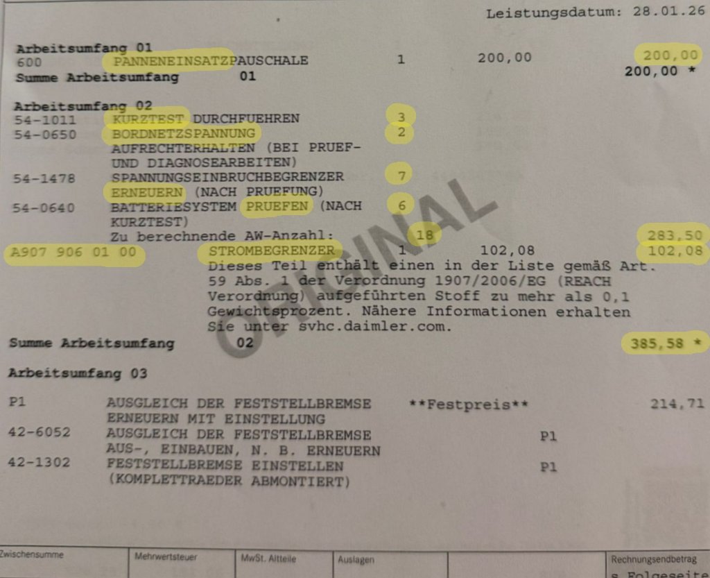

Rosi hat geschrieben: 28 Jan 2026 14:49 ... tatsächliche Rechnung des Freundlichen ...
Panneneinsatz werktags durch Subunternehmer (nicht der Freundliche): pa. 200€ nto. = 238€ bto.
Kurztest: 3 AW für knapp 56€ bto.
Ladegerät anschließen: 2 AW für 37,50€ bto.
"Spannungseinbruchbegrenzer" erneuern: 7 AW für >130€ bto.
(tags zuvor für 300€ erneuerte = neue AGM) Batterie prüfen: 6 AW für >112€ bto.
18 AW für 283,50€ nto = 15,75€ pro AW
"Strombegrenzer" A907 906 01 00 für |121€ bto.
"German Engineering" weiß scheinbar nicht mal den Unterschied zwischen Spannung ./. Strom, baut aber vorsätzlich eine Abschalteinrichtung in deren Produkt, die eine Ingebrauchnahme dieses verwirkt, um deren mangelhaftes Produkt vor Spannung ./. Strom zu "schützen" ⁉️🤷🏻
Fast 600€ nto. / 700€ bto. für deren Murks ab Werk i.V.m. Abzocke eines alternativlos abhängigen Opfers deren mangelhaften Produktes (5 Jahre alt <140tkm 56T€)‼️🥷🏻

Rosi hat geschrieben: 28 Jan 2026 14:30 ... Dieses Teil sitzt nicht geschützt im Batteriefach, sondern ungeschützt unter diesem im Spritz-/Schmutzbereich.
Moin Rosi
Aus gg. Anlass, wo sitzt der genau? Was ist mit " unter " gemeint, der Radkasten ?

Eine Frage hierzu hätte ich. Ich hab mir das Bild vom offenen "XX-Begrenzer" angeschaut und verstehe dessen Arbeitsweise nicht.
Um meine Wissenslücke zu schließen wäre es toll, wenn Du mir erklären könntest wie das Teil arbeitet und warum Du es "Spannungsbegrenzer" nennst.

Sprinter_213_CDI hat geschrieben: 04 Feb 2026 05:42 ... wo sitzt der genau?
... im Vorfeld folgendes Problem hatte ...
Das Bauteil sitzt lt. Besitzer unter dem Batteriekasten im ungeschützten Spritzbereich und ist offen. :arrow: Wenn ich es in meinen Händen habe, ... :!:

Windy-ZX hat geschrieben: 04 Feb 2026 06:36 ... warum Du es "Spannungsbegrenzer" nennst.
Der Freundliche schrieb in dessen Rechnung "Spannungseinbruchbegrenzer" erneuern ./. "Strombegrenzer" A907 906 01 00 :arrow: ..., denn sie wissen nicht, was sie tun :?: :!:
Wenn ich z.B. den Unterschied zwischen einem Ein- vs. Ausgang nicht wüßte, könnte Schaden entstehen, für den ich meinem/n Kunden jedoch keinen Tausender für meine eigene Dummheit abknöpfen würde :!: :oops:

Du musst aber auch mit deinem Kumpel, oder Freund mal reden.
Denn der hat dir wohl nicht richtig berichtet.
Er hat die 1k € nicht nur für die Fehler Diagnostik und Austausch des Strombegrenzer bezahlt.
Da waren noch andere Posten die am Fahrzeug ausgeführt wurden, incl. Abschleppkosten.
Womit die Rechnungssumme auf die knapp 1t € gekommen ist.
So hast du etwas hier im Forum geschrieben was nicht ganz der Wahrheit entspricht und ein Eindruck vermittelte, das der MB Service die Kunden über den Tisch zieht.
Trotzdem Danke für den Hinweis.
