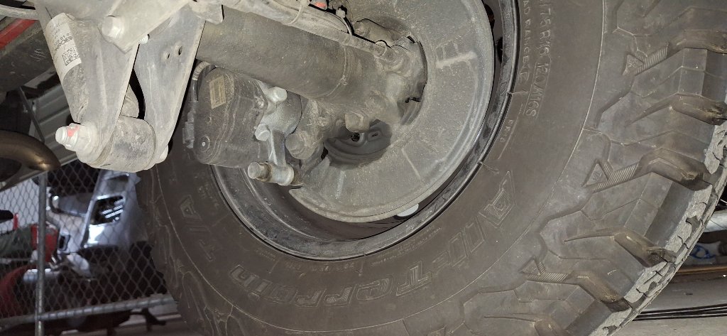

Jetzt habe ich wohl ein Problem. Beidseitig sind Ölspuren an den Ankerblechen der Hinterachse bei gut 9'000 km :(
Das Auto geht im Januar in die MB-Garage.

Beidseitig wurden die Steckachsen ersetzt. Ich hoffe es hält jetzt etwas länger.
Das Radlager vorne rechts macht auch Fettspuren antriebsseitig am Lagergehäuse (Manschette der Antriebswelle ist ok) :(
Gemäss Garage haben das andere Neufahrzeuge auch schon nach kurzer Zeit gehabt. Momentan wird da nichts gemacht.
Der Sprinter ist mein erster Mercedes. Das Auto ist erst ein halbes Jahr alt. Ist das die normale Qualität? Habt Ihr ähnliche Erfahrungen?
