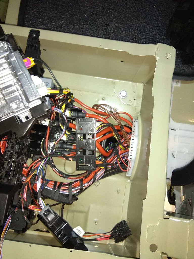

Hallo Zusammen,
ich bin gard auf der Suche nach Massepunkten, wo ich meine Aufbaubatterie dranhängen kann. Laut Aufbaurichtlinien gibt es dafür 3 Massepunkte im Fahrersitzkasten. Allerdings befindet sich ja im Sitzkasten einige an Kabelgedöns, ein Steuergerät, Sicherungsblock...
Muss ich das ganze Zeug ausbauen um an die Massepunkte ranzukommen?
Ansonsten hab ich keine Zusatzausstattung die weitere Massepunkte enthält.
Vielen Dank für Eure Hilfe,
ein schönes Wochenende, viele Grüße,
Ronny

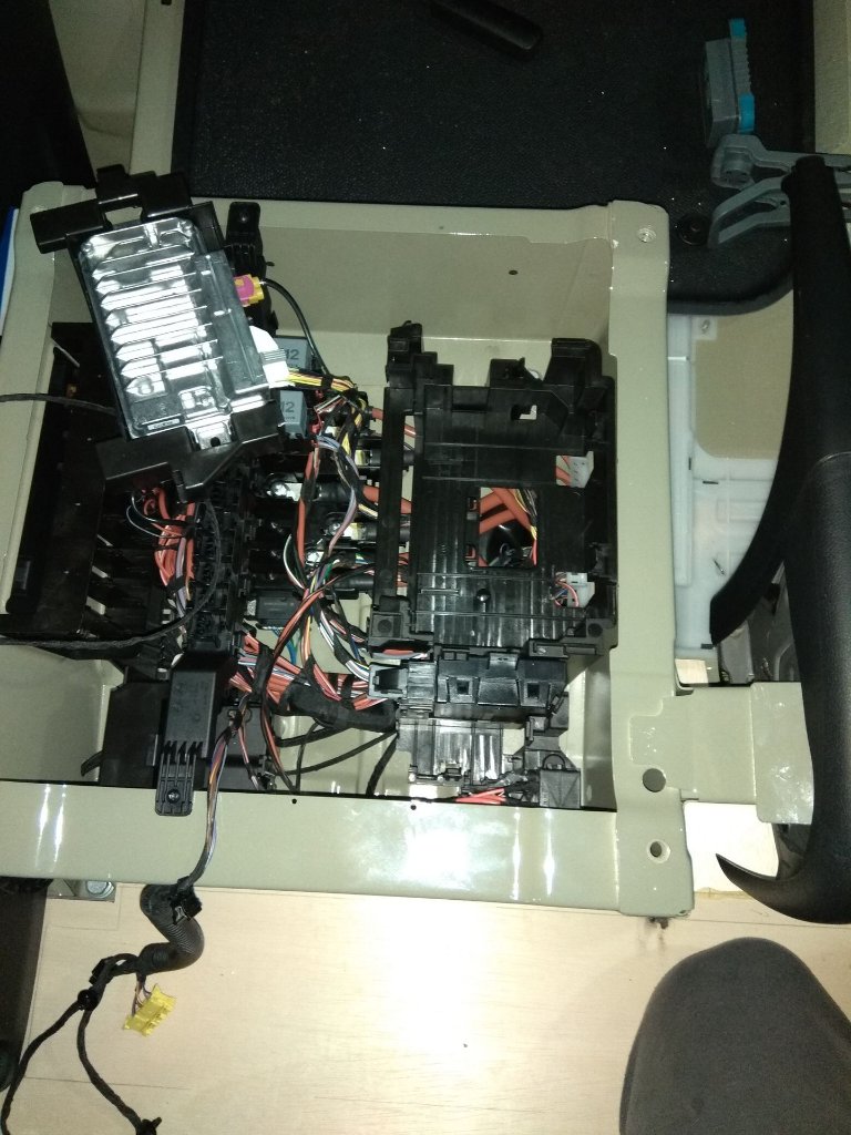

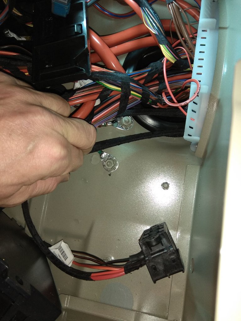

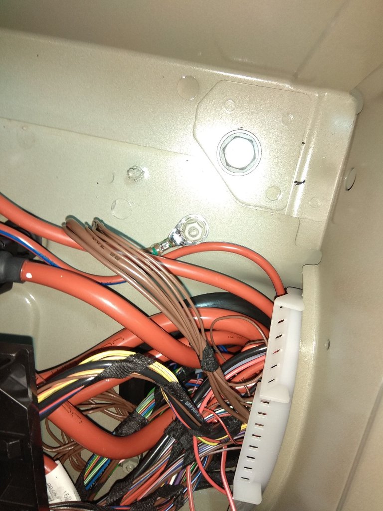

die 3 Massepunkte sind unter einem Plastikgestell, in dem ein Steuergerät, die EK1 Klemmen und noch anderes verbaut ist. Baut man das alles aus, dann findet man die 3 Massepunkte unter den Kabelsträngen.
Vielleicht hilft das jemandem weiter.
VG, Ronny
VG, Ronny
