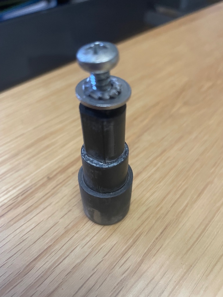

Hat jemand eine Idee wo ich einen versperrbaren Schließzylinder herbekomme. Der TÜV will dass die versperrbar sind. Durchmesser 20 mm. Wäre dankbar für jeden Tip.

Etwas in plug&play zu finden wird schwierig. Ich würde den schwarzen Knopf durchbohren und ein kleines Vorhängeschloß durchstecken.

Die Idee mit einem Vorhangschloss hatte ich auch, aber lt TÜV muss das versperrbare Teil fix drann sein. Also nicht abnehmbar. Deshalb eventuell das komplette Teil tauschen

Ich würde mal schauen ob es den Aufbauhersteller noch gibt - zu meinen aktiven FW-Zeiten, haben wir das an allen Fahrzeuge getauscht und auf Schlösser vom Hersteller gesetzt (gleichschließennd für alle Geräteräume) - Problem wäre, wenn im Griff keine Aufnahme für die Zapfen sind, dann müsste der ganze Griff getauscht werden...
Das müsste passen
https://www.fahrzeugtechnik-shop.de/dru ... 3mDoDkXLIE
Das müsste passen

Danke das ist esCapa hat geschrieben: 08 Dez 2025 07:33 Ich würde mal schauen ob es den Aufbauhersteller noch gibt - zu meinen aktiven FW-Zeiten, haben wir das an allen Fahrzeuge getauscht und auf Schlösser vom Hersteller gesetzt (gleichschließennd für alle Geräteräume) - Problem wäre, wenn im Griff keine Aufnahme für die Zapfen sind, dann müsste der ganze Griff getauscht werden...
Das müsste passen
