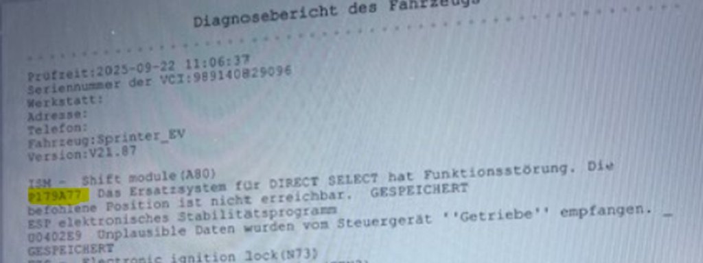

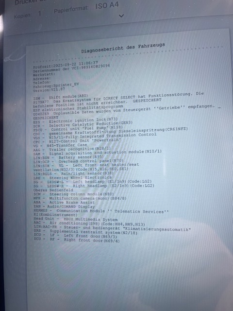

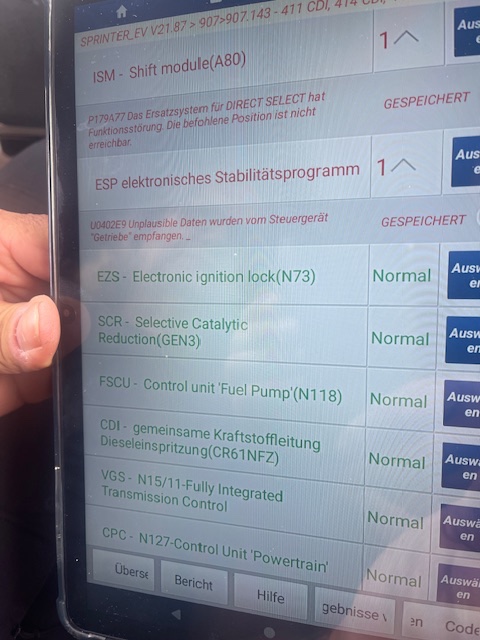

Eine Auslesen der Fehlercode ergab die folgenden Fehlermeldungen (Anlage). Ein zurücksetzen der Fehler, Batterieabklemnmen führte zu keinem Ergebnis.

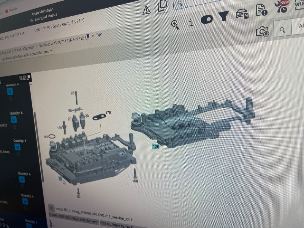

Die Fehleranalyse ergab das dass Hydraulik Unit (siehe Anlage) defekt ist. Das Ersatzteil war auf Lager und wurde gewechselt.

Das Protokoll hat der TS eingestellt ...
Der Fehlercode lautet P179A77
