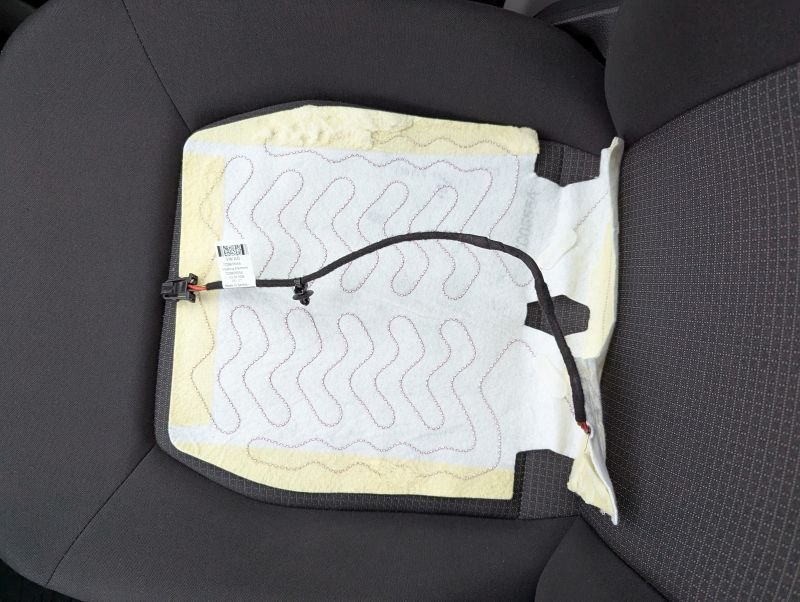

es geht um den Umbau von Doppelsitzbank zu Einzelsitz. Die Doppelsitzbank hat Sitzheizung der Einzelsitz ist schon Sitzheizung teuer genug und schwierig genug im TGE-Design zu bekommen, hat also noch keine.
Daher die Frage, ob jemand Erfahrung damit hat die Heizmatte von der Doppelsitzbank unter der Bezug des Einzelsitzes zu transplantieren?

ich würde mir eine einfache Heizmatte für einen Einzelsitz kaufen und diese an die Steuerung im Fahrzeug anschließen. Falls am Sitz Schalter einbaut sind, dann diese auf den neuen Sitz umbauen, nur als alten Heizmatte vom Doppelsitz wird wohl nicht passen.
Re: Umbau Sitzheizung / Heizmatte der Doppelsitzbank in Einzelsitz
Also ich antworte mir mal selbst für alle die vielleicht später die gleiche Frage haben:
Heizmatte Lehne ist unterschiedlich, aber die für den Einzelsitz gibt es gerade in einem Online-Shop orginal VW für 35€ - dafür kann ich nicht schlachten und experimentieren.
"Heizmatte Sitzheizung Lehne VW Crafter II SY SZ vorn links oder rechts" 7C0963557 - liegt hier zum Einbau.
Die Heizmatte für die Sitzfläche gibt es gerade nicht so günstig, aber die passt denke ich ausreichend genug von der Doppelsitzbank: Die Doppelsitzbank hat hier 7C0 963 555A
