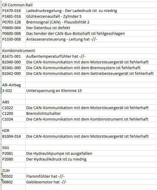

Der Mercedes Händler war sehr flott, hier die Fehlerliste mit allen Fehlern, es sind doch einige
Danke fürs Lesen, ich bin für jeden Hinweis dankbar.

Jeht doch
Bremslichtschalter und Ladeluftsystem ! Darauf würde ich mich als erstes stürzen

Ok danke Dir. Beim Ladeluftsystem war tatsächlich ein Schlauch abgerutscht. Das konnte ich beheben, aber leider ist mein Problem immernoch da... Nach dem Bremslichtschalter habe ich hier mal gesucht und habe auch eine kurze Instruktion dazu gefunden, gibts dazu evtl. auch ein Bild von jemandem, so ganz traue ich mich da nicht ran, nicht dass ich alles zerlege und dann gar nichts mehr geht. Vielen Dank
