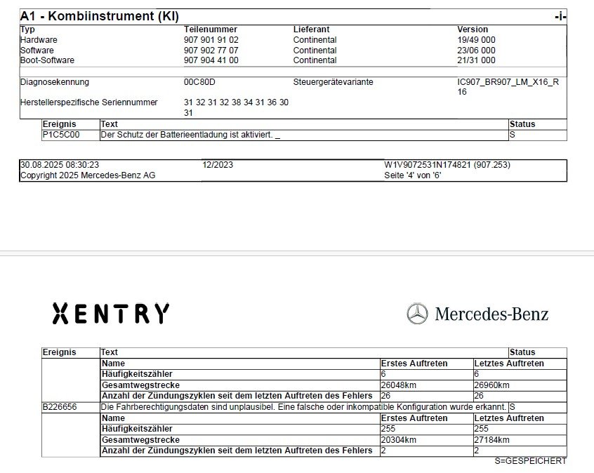

bevor ich den Wagen gekauft habe, wurde erstmal der Fehlerspeicher ausgelesen - da war beim Kombigerät schon eine Meldung drin (aber nicht als Fehler hinterlegt)
Jetzt routinemäßig wieder ausgelesen und es gab unplausible Fahrberechtigungsdaten:
Muß ich mir Sorgen machen bzw. was bedeutet das konkret? In der Zwischenzeit wurde ein Softwareupdate durchgeführt vom MB.....
Kombigerät Fahrberechtigungsdaten unplausibel

Das ist doch immer noch der gleiche Eintrag beim gleichen KM Stand oder täusche ich mich?

Re: Kombigerät Fahrberechtigungsdaten unplausibel
Im ersten Bild steht der Häufigkeitszähler auf 1. Im zweiten Bild bei 255.
Die Kilometerzahl im zweiten Bild steht bei 27.tsd....
Stimmt bin über den " erstes Auftreten " Km Stand reingefallen

Ich habe gerade eine Info über den Sprinter gesucht und bin dabei auf den letzten, beim TÜV Deutschland durchgeführten Prüfbeleg gestolpert.
Auch hier wird dieser Fehler, mit exakt dem gleichen Wortlaut, aufgelistet.
ich interpretiere das jetzt so:
Ereignis P1C5C00 = Schutz der Batterieentladung aktiviert.S (Status)
Die Fahrberechtigungsdaten sind unplausibel. Eine falsche oder inkompatible Konfiguration wurde erkannt. S (Status)
Das ganze ist ja als Hinweis abgespeichert und nicht als Fehler. Da ich noch den elektrohydraulischen Kipperaufbau drauf habe und dieser auch zeitweise echt schaffen muß wenn 2,5 to Hackschnitzel hinten drauf abgekippt werden müssen, liegt doch die Vermutung nahe, das Kurzstreckenverkehr und Batteriebelastung durch den Kipper den Status hervorrufen?
